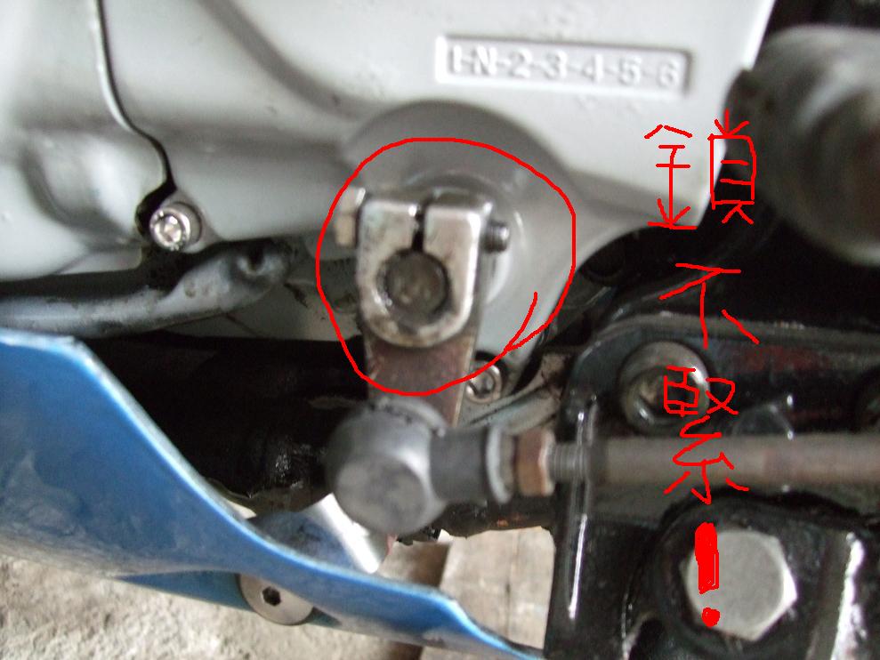

小弟想再請教打檔桿的疑問,請見圖,我圈起來的地方該如何讓它緊的不動如山呢:Q
小弟有確實地將凹凸處對齊+螺絲鎖緊,但那地方還是會移動。因為發生過打檔桿整隻掉落的情況,還好那次是在家附近,小弟不想再體驗第二次。
請各位不吝賜教,謝謝。

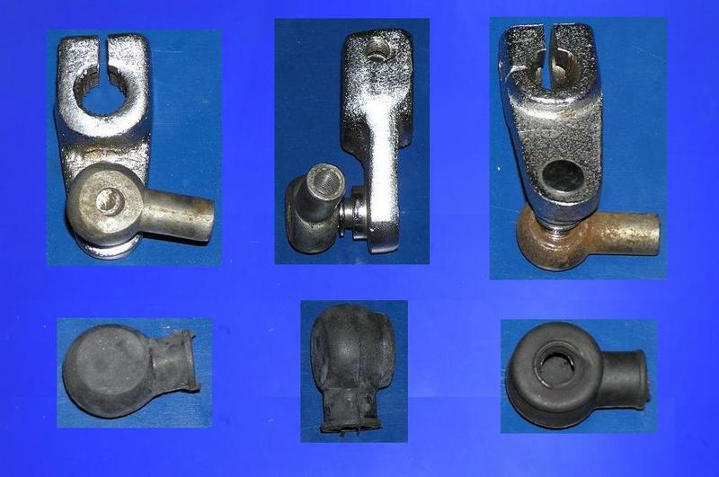

FZ車系碗公內有兩個橡膠皮~塞在後方兩個穿電線的孔上~
原廠就沒黏得很牢~所以久了容易脫落~甚至在拆車不注意的情況下遺失~
造成電線和碗公磨擦~久了自然會破皮短路!!!
之前還有車友發生~按剎車~轉速就上升了~研判是煞車線和轉速線破皮短路~
也有主電線和負極短路~所以狂燒保險絲等等....
所以我有拆到的話~都是直接用熱熔膠將兩個橡皮黏死在碗公上!!
就可以避免上述情形發生~
已經遺失的橡皮~可以用"邊條"代替~就是類似重車風鏡上那條橡皮~
好像汽車的門窗之類的也會用到~

圖片中看起來是你沒有鎖對正確位置
要在一進去點
難怪會掉出來

打檔軸上面有一個溝巢~~可以剛好讓螺絲逼緊~
如果再不能~~找顆螺帽對鎖不就好了???
簡簡單單的問題~
再再再不能~~不嫌醜~打檔軸上纏上止洩膠帶(水管用~白色那個)
增加摩擦力~也是不錯方法

原文由 f1230122 於 2010-3-22 10:26 發表
圖片中看起來是你沒有鎖對正確位置
要在一進去點
難怪會掉出來
我的困擾就是那個會移動,可以往內推,也可以往外拉:(
移動到正確位置後打檔沒幾次它就會慢慢的向外移,我螺絲就已經鎖到最緊了

因為沒鎖緊造成凹槽已經受傷
換個變速踏桿總成吧

原來如此,是溝槽傷到了,所以更換這個就行了嗎?
发表于 2010-3-22 12:34:08 | 显示全部楼层
單買變速臂更換...(如果有單賣的話..

應該是你鎖得不夠緊。
发表于 2010-3-22 13:18:57 | 显示全部楼层
回應 17# t8785013 的文章
如果還能鎖緊的話就不用換了
逼到兩邊靠到應該都還不成問題.因為他也是算緊迫的
如果鎖起來很緊又怕鎖點的話可以上"一點點"油順一下再鎖
螺絲可以換長一點點的免得螺絲鎖斷後斷在裡面取不出來
長期沒鎖緊因為晃動會讓溝槽受傷
如果單是變速踏趕這邊在外部可以換也就罷了.如果是引擎沿伸出來的軸心就比較麻煩
之前有車友是軸心受傷.後來只好用點焊的固定..這樣是比較省錢的作法
不然大拆起來價格很貴 囧
