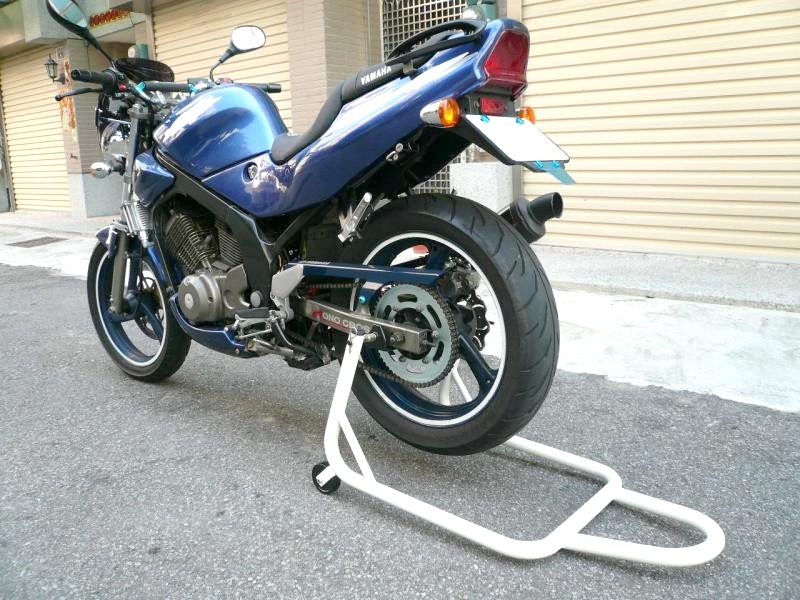

FZ2的車尾的確看起來是比較低一點,改個長一點的後避震或是改短狗骨頭就會改善了。像我的FZ2是用原廠後避震、調到第四格,狗骨頭縮短0.5CM,感覺還不錯。
補個照片,個人經驗是狗骨頭大概縮短0.5~0.7cm就差不多了,太翹反而會造成其他的問題。

提供你做參考
中柱我拔掉了
跟LUCA大哥買駐車架就解決啦
反正中柱會影響過彎角度
裝了有時候反而危險
那是維修時比較實用的部品
車尾提高反而要注意側柱的長度
需要加長或是改用其他款式修改
否則車身會傾斜很嚴重
