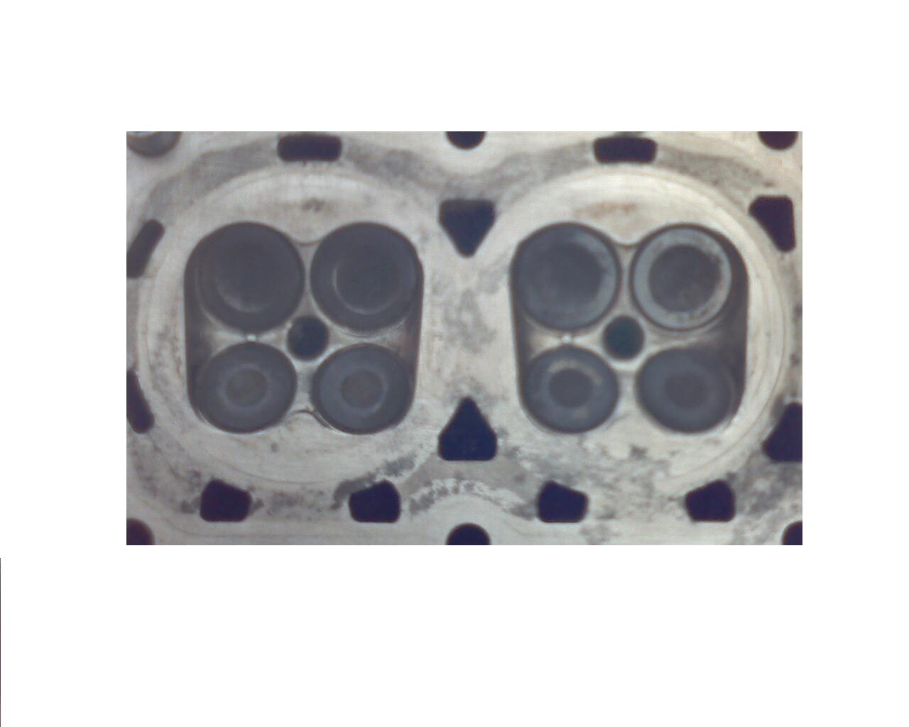

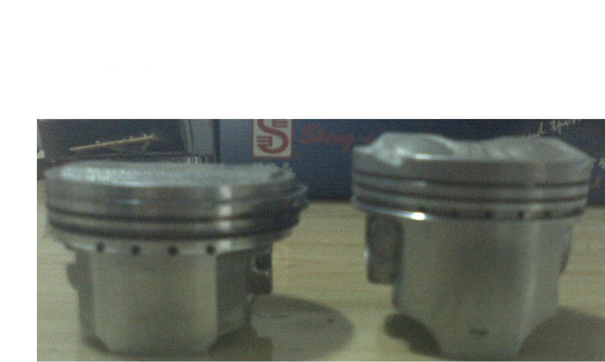

我想請各位大大 幫我"估算"一下 我改完缸之後的壓縮比,會不會比原廠高很多,或是沒變..
我有PO上原場活塞跟我改裝活塞頂的比較圖,以及我缸頭燃燒室的形狀圖..
原廠跟改裝活塞的差別..
原廠活塞,他是尖頂的,整個跟燃燒室差不多快密合,
而改裝的,是微凸頂,平面的,可是它的口徑比原廠大了2.5MM
活塞銷到頂的高度,原廠的比較高 高大概0.1~0.2MM吧
我其他地方都沒有改變,缸頭墊片一樣單片,汽缸墊片也是,
且應該不會漏氣,會漏氣的話水箱水應該會油油的或是乳白色,不過水都很乾淨,
以上就是我車車目前的狀況,如果有大大需要其他資訊,請說,我會馬上補上!!
再麻煩各位大大幫我估算看看了~
謝謝!!
[ 文章最後由 yoath0809 於 2010-3-24 20:08 編輯 ]
左邊為改裝活塞,右邊為原廠
左邊為改裝活塞,右邊為原廠
燃燒室形狀
燃燒室形狀
 楼主| 发表于 2010-3-24 20:13:41 | 显示全部楼层
補充..

发表于 2010-3-24 21:18:48 | 显示全部楼层
我算出的理論壓縮比約12.6
不過只能當參考~因為你的活塞是凸頂的~
所以應該會更高才對~
要精確算壓縮比~
在引擎拆下時~
最準確的方法是利用針筒的刻度~推算燃燒室容積
我在想說~當下熱車時~有沒有拆下看看火星塞的狀況/顏色?
发表于 2010-3-24 21:21:59 | 显示全部楼层
嘴砲一下, 如有錯誤請見諒
壓縮比 =(上室容積+下室容積)/ 上室容積
活塞口徑 56 mm 行程為 G mm故下室容積
2.8X2.8X3.1416G=24.6301G cc/cm 就是單氣缸的排氣量
98.5204G cc/cm總排氣量
此車壓縮比為11.5:1 故(x+398.5204G )/x =11.5
有改 58.5 就把上面的 2.8 改成 2.925 求出燃燒室的容積之後,計算壓縮比.
发表于 2010-3-24 22:08:34 | 显示全部楼层
個人建議您換個方向進行壓縮比的評估~
接合面:汽缸與汽缸頭的平面
活塞圓周:為燃燒室一側的活塞面
原廠活塞的條件下,活塞在上死點時,活塞的圓周是否已與接合面平行?或低?有些原廠會設計低於接合面!
改裝活塞條件下,活塞在上死點時,活塞圓周與接合面的狀況?通常會以平行為多!也就是壓縮比增加。
先不要管平頂或凸頂的條件,簡易一點來看燃燒室的實際大小。
原廠燃燒室的大小 = 汽缸頭燃燒室+活塞圓周低於接合面 的容積
若您改上去的活塞,若活塞圓周與接合面平行的狀況下,則
改裝燃燒室的大小 = 汽缸頭燃燒室 的容積
整體上,將會高上許多!
再簡單一點來看:您要拍的照片是活塞在上死點時,活塞與汽缸位置的照片
 楼主| 发表于 2010-3-24 22:18:01 | 显示全部楼层
回狐大
您說的那個..
從活塞銷最頂端到平面的高度..也可以推測出來吧..
因為我也沒有仔細看過原場活塞的高度..
不過..我看他燃燒的痕跡..2個好像大同小異..反而我改裝的好像還比原廠的低..
发表于 2010-3-24 22:36:03 | 显示全部楼层
由於問題中的描述,我無法判斷基礎點,所以才會在回答中那麼表述
主要判斷的誤差因素在「活塞銷至活塞平面的距離」上,而不要單純考慮凸的高度。
算法太雜,很懶得去算。你想想哦~凸的活塞~所以下死點汽缸容積並不是單純圓柱體,而要刪去凸的部份,而上死點又要看汽缸頭與汽缸兩者之間的燃燒室空間,而不是單純看燃燒室空間。另外,原廠的壓縮比有沒有考量汽門開閉的條件?這都是重點。
(像FZR150的活塞雖然是凸頂,但它的圓周卻低於汽缸接合面4~5mm,這也算燃燒室體積呦!)
你目前的作法,先去找看看有沒有凹頂活塞。找沒有,再去墊墊片。
但無論如何,兩種作法,對於汽缸內氣流的進排方式,已經不同了。
不然,在汽門間隙調整上,再多偷一點。
