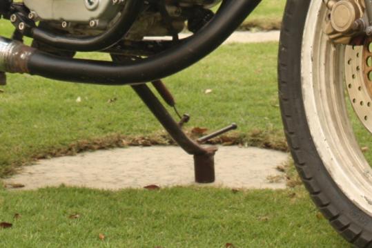

发表于 2010-3-25 00:06:15 | 显示全部楼层
土炮法:去燒焊店搞定他
要完整一點的就換吧
我是用KTR的,避震260配起來剛剛好
不算完全直上,但是也差不多了
據說好像追風、DT,甚至天鵝的都可以用

发表于 2010-3-25 00:42:06 | 显示全部楼层
在下面焊的大螺絲/母就可以了
我中柱不夠長也是和兩顆大螺母就解決了

发表于 2010-3-25 07:39:02 | 显示全部楼层
焊接一小段鐵管還是螺母比較經濟喔
