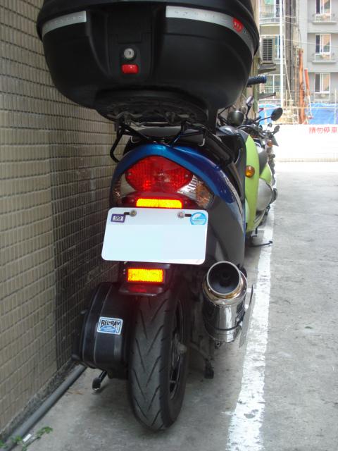

我想去燒往下壓的尾管
跑了環河南 環河北那兩家都說不能燒...
浪費我ㄧ個小時...
不知道這支遇到臨檢會不會被刁...
有沒有人可幫我想要怎麼才能把 尾孔下壓
[ 文章最後由 ba_vino 於 2010-4-1 19:47 編輯 ]

高於水平 當然會被叼
尤其警察最愛速克達
你這管子口徑太大
小弟淺見應該是可以燒
不過燒出來成效....我也不知道
換跟管子吧
不然就是中段角度要大一點(就是越來越趨近180度的意思)

大的尾管理面還藏有一隻小隻的 我是想燒裡面... 可是那兩家 說不能燒
原本我是想說 直接用火烤燒尾孔 直接硬彎 ... 可是 似乎不行
我現在是打算去 興城街 找灣管的 直接套上去看看...

怎不弄成鎖的= =..
直接在上面燒兩三個螺母上去
弄個彎管鎖上去.以後還可以拆= =

找個90度彎管~~鑽孔...焊一顆螺絲帽...鎖上螺絲...打完`收工

彎管喔= =....其實要是我....
我不會說我要做啥的...我就直接去有作彎管的店面說我要直徑多少的管做幾度角
看有沒有辦法現做...一隻多少...
別說妳要裝在哪
還有別找改東西或者燒東西了
找一般的彎管工廠

彎管店訂做有點小貴....直接找做不鏽鋼手扶梯...那就有很多彎管
經驗...經驗.......

剛剛中午忍不住跑去買了彎管 目前還差一點才能水平
預計是切短 在焊一節在彎管上 應該就OK了
