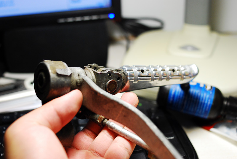

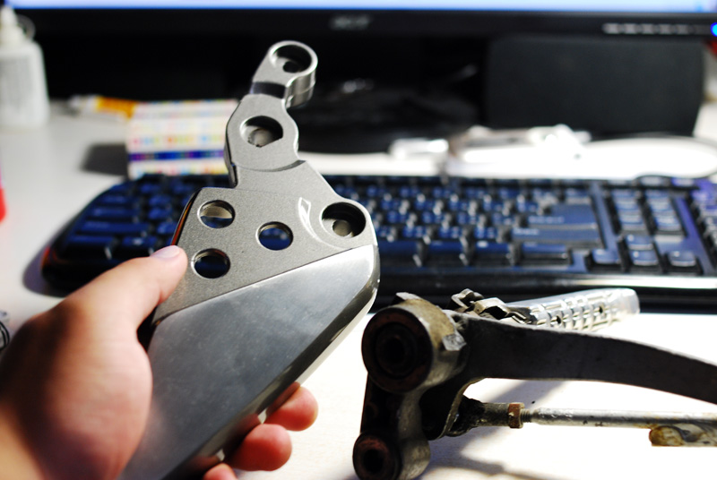

最近愛將的打檔腳踏的翅膀不知道被哪個缺德鬼撞斷><  (我是裝fz2的....)
所以買了一個翅膀要來換,但我腳踏那裡不知道怎麼拆,那個螺絲好像又不像是內六角@@"
請問有人能教我一下怎麼拆嗎?
謝謝~~

就是內六角 只是材質很弱 你的變圓了

那是8mm內六角
你斷成這樣可能用手工具不好施力
去借一下氣動一下就開了...

原來如此....
感謝兩位~~
明天去車行借一下好了!!

FZ/R車系腳踏翅膀螺絲是M10....

呵呵,大家說的都沒有錯,熊爺說的M10是指螺牙部分,而且牙距是較少見的1.25。
而上面其他人說的8mm是指內六角部分的大小,的確是要用8mm的內六角工具來施工。
