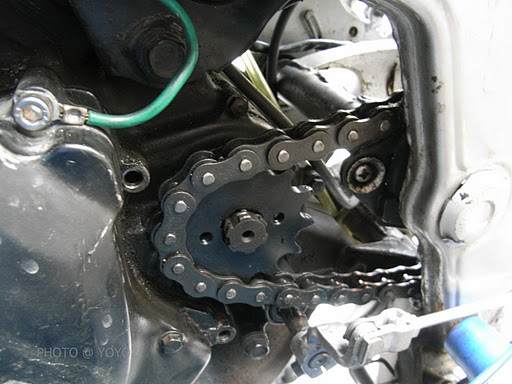

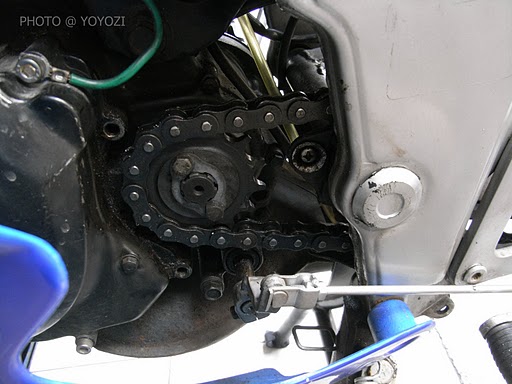

第一張圖有凸面,第二張圖是平面,到底哪一張圖是對的阿!
麻煩知道正確得請告訴大家。
因為這兩張圖是從NSR板精華區轉貼過來的,是牛大大更換前後齒盤精華照片。

平面向外面

不過我都是裝第一張這樣

應該是沒有太大的差別吧,畢竟還有一些間隙,因為我記得我的車是平面的,還是說一個是原廠一個是副廠外面做的

平面向外面+1
圖一凸出來的是擋板
檔板拿掉就變平面了
真正的凸面是朝裡面;P

有分正反面!!
之前...前齒輪裝反...騎一陣子後
前齒輪..鏈條..後齒輪的邊邊都有磨到
高速的時候又陡動~~拉不上去
裝反的話...前後齒輪的傳動不在是一直線上
所以齒輪.鏈條都會有偏磨耗~~

記住~~
平面朝外才是對的!!!!
平面朝內用久了~~齒輪會跟CASE磨到
而且鍊條也會不直~~有錯請指正

以原廠齒盤來說
除了都是平面朝外以外
還有一個萬年規則
有刻齒數的朝外
