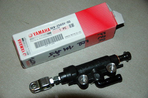

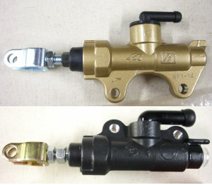

想更換fzr後主缸...跟據網上某機車材料行回應客問...哈特佛 VR-150是可以代替的...有人裝過嗎? 價錢是一nissin一半還有找...

原文由 davidfz 於 2010-4-17 10:54 發表
可裝 據車友說小修 修那邊不曉得
不過原廠是14mm
VR 按照你所Po圖的規格來看 1/2 英吋的 所以約比原廠小2mm
所以可能可能可能 手感會較軟 就帳面上數字來看
我之前後總掛掉時也是想買VR的 因為原廠的實在太貴了
不過有天在機緣的巧合下從朋友那邊得到了個狀況不明的FZR前總幫
分解後使用其缸內的零件 和我原有的14mm車刀
把我的後總整理一下就可用了 通常就缸內的內壁不順
其實我覺得有心的話 真的把後總分解一下 拿個14mm的車刀帶一下
很有機會可以繼續使用 要說那東西很精密還是三小 我覺得還好
就推個油嘛...

可裝 據車友說小修 修那邊不曉得
不過原廠是14mm
我之前後總掛掉時也是想買VR的 因為原廠的實在太貴 ...
嗯..感謝回應...因為我當初買的後主缸狀況也不是很好...今天又鎖死了...想說乾脆換新的好了...:Q

:( ....哇....糟糕...真的嘞...  不是14mm

目前車上就是用這組VR150的 不過煞車油管要去店家合
可以找汽車材料行 拿給他 跟他說要用煞車油 館子裡面要有線的那種
鎖點什麼的都直上
最重要的一點是
下方和腳踏插銷那一塊 VR150的原廠比FZR的孔徑還小
本人是把FZR的那快拆下來 換到新的上面去
那樣就不會有插銷不能使用的問題了

疑? 我已經買原廠的了...這文怎麼被翻出來了?:o
