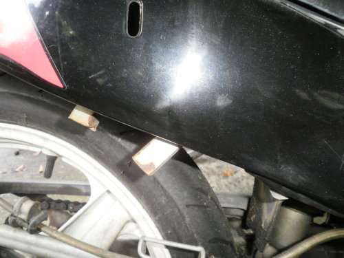

小弟的後腳踏組整個掛點
而且NSR的也停產了
不知道有什麼解決的方法嗎?

買SP重新鎖在原本的上面是方法之一
而且個人覺得SP的後腳踏比較好看 哈哈

发表于 2010-4-19 11:40:21 | 显示全部楼层
整隻切掉 鐵片鑽好洞黏上去
再鎖你要的腳踏就可以了

外面會有賣鑽好的鐵片嗎0.0 不知道要怎麼鑽
然後是買SP的後腳踏支架+後腳踏組對嗎?

鐵片請去板金店 可以實現你的願望
腳踏我之前是改用FZR的 較短 但是較縮我覺得比較好看

我的解決方案是
鋸掉直接改單座

改NSR 150 SP的後腳踏總成吧!

恩 最後是決定用FZR的去上 把原本連在車體的切掉重焊+鑽鎖點 然後鎖上FZR的 施工中
