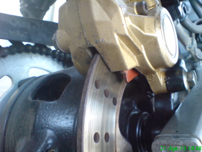

前陣子換了卡鉗活塞
今天才發現原來卡鉗跟碟盤這麼近....
回去問老闆 他也說沒有辦法,不能移出來
煞車塊這麼大是正常的?
請問大大們有辦法嗎?

 楼主| 发表于 2010-4-22 00:31:57 | 显示全部楼层
回應 2# demonnien 的文章
大大好快就回了...
就是親到了!!
轉後輪會 Lady"卡卡";P

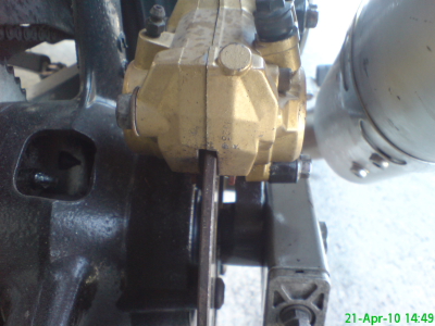

发表于 2010-4-22 00:46:50 | 显示全部楼层
我怎麼感覺從後面看卡鉗位子不對@@ 這樣右邊來另會卡到吧

 楼主| 发表于 2010-4-22 00:51:02 | 显示全部楼层
回應 4# qoo198q 的文章
好!樣的土砲...
不過要換煞車皮就要先削個半層起來
不過已經近到卡鉗了 騎的時候真的不自在阿:(

发表于 2010-4-22 00:53:48 | 显示全部楼层
yahaha經典公差範例又一樁,我的前差卡鉗也是本體會跟碟盤親到,只能用砂輪機把卡鉗磨一下
发表于 2010-4-22 00:56:33 | 显示全部楼层
原文由 dsteven123 於 2010-4-22 00:22 發表
前陣子換了卡鉗活塞
今天才發現原來卡鉗跟碟盤這麼近....
回去問老闆 他也說沒有辦法,不能移出來
煞車塊這麼大是正常的?
請問大大們有辦法嗎?
姑且不論圖上看起來為何
只要轉動輪子沒有異常的阻力 基本上就是沒問題
如果有感覺到 轉動的阻力
1.來令磨合的問題
2.活塞順暢度的問題
3.你的後總幫是不是掛了???

 楼主| 发表于 2010-4-22 01:19:48 | 显示全部楼层
回應 5# james780902 的文章
就是親到了喔~~~

发表于 2010-4-22 16:05:18 | 显示全部楼层
這問題很簡單....
1.拆下後輪...碟盤拆下...把輪框和碟盤對鎖接觸到的地方烤漆括除乾淨...
2.後輪卡鉗座和卡鉗對鎖接觸到的烤漆也括除乾淨....
烤漆..噴漆的厚度..是會造成碟盤外移..卡鉗內縮....
至於煞車片...照片中..這是正常滴....
