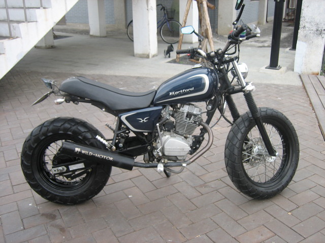

发表于 2010-4-23 02:32:51 | 显示全部楼层
像這樣嗎~~?
這是友人的車子~!
发表于 2010-4-23 12:44:48 | 显示全部楼层
回應 9# hillkyo 的文章
這個好看!!
