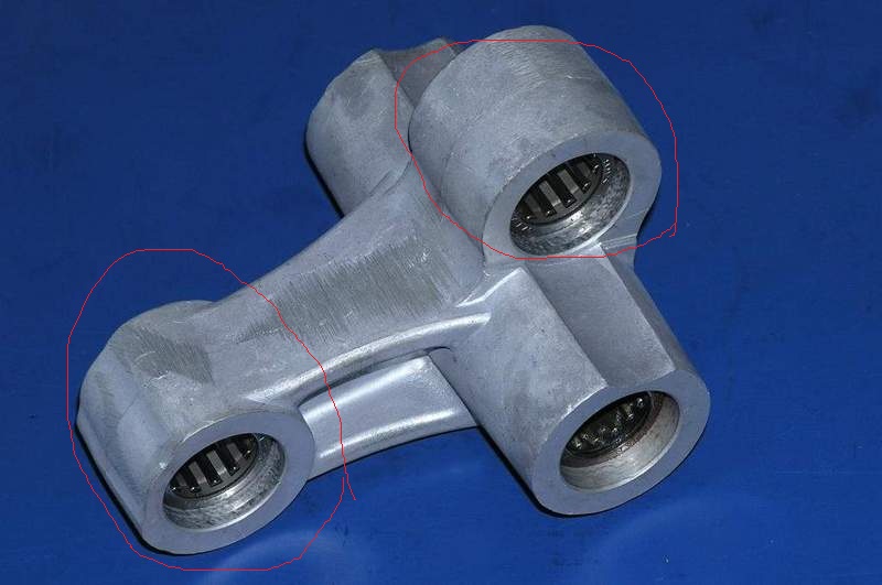

1.由這張圖來看搖臂上有哪部分的零件~我也以顏色作為區別讓各位比較好辨識~
2.每顆軸心螺絲再卸除之後,建議把螺母鎖再稍微用手轉上軸心螺絲,當然墊片不可以忘記唷~
也請記得確實的收好~
3.一般車行的做法~就是以下圖的方式將軸承敲出~用較小的T桿或者是套桶+鐵鎚敲出~當然也有些
人會選擇比較正確的方式去取出軸承,例如下下圖"孔內軸承拔取器"
要注意的是,當套桶申進去靠近軸承時,會發現有一個小小角落可以敲到軸承~別懷疑~
固定好T桿後就可以開始做敲出動作囉!
4.這裡要注意的就是,拆軸承時不是死命的往同一個點做敲擊而是再軸承的每一個角都做一點衝擊~
以便軸承均勻的退出!! 如果單方面的去敲擊同一個點,只會使軸承卡再那邊..亦有可能敲傷搖避
的軸承孔哦!! 當軸承有鏽蝕的狀況出現時,建議拿出恐龍191給他噴一下,這樣會更方便做取出動作!!

 楼主| 发表于 2010-5-19 22:23:25 | 显示全部楼层
你可以參考一下圖二的方式唷~
使用較長&小的T杆伸進去沿著軸承周圍敲~平均的慢慢敲~
就可以出來囉~建議可以先上點恐龍191~
另外一個方式就是花錢去買孔內軸承拔取器~
一整套有很多拔取器頭可使用~比較好拉出來~
我自己是兩種方法都用囉~
发表于 2010-6-26 17:26:45 | 显示全部楼层
請問一下
多連桿上這兩個軸承出來的方向是哪啊?
這兩個卡關了!!
有沒有人可以跟我分享技巧呢
多連桿那形狀很不好固定
