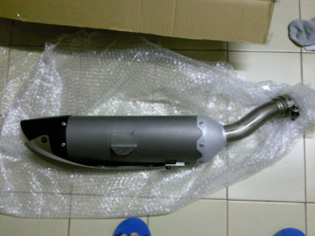

花了一些時間與多一點金錢
才從日本Y拍弄了一對這管子回來
幾乎是直上
看圖吧~

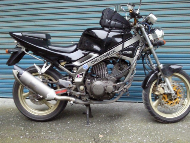

感想:
之前我用的管子是台製的CB400管 聲音很安靜 回壓也超強= = 強到一回油車子就好像撞到牆一樣回拉
改成YZF-R1管之後 我發現 聲音只比cb400管大聲一點點 怠速不會出現低頻音 幾乎只聽的見引擎的聲音
只有在6000轉之後才會出現低頻音(但SRV280五檔六千轉就已經105km了.....所以除非我刻意拉轉 不然基本上我很少有機會聽到管子撕吼 因為我都是60km以下的安全駕駛啦~~)
改完騎在台北的路上等紅燈 我的排氣管聲音被原廠KTR的管子聲音給壓過去了
這樣大家應該知道有多安靜了吧
至於性能的部份
我就跟台製CB400排氣管作比較吧
CB400管的回壓超強(因為口徑很窄) 所以高轉速會很悶 還有我剛剛說的跟撞到牆沒兩樣的回壓
但因為回壓強的關係 所以0~100km這一段加速只有暴力可以形容 但過了100km就只有悶 所以過了100km之後
幾乎就進入了拉尾速的模式 速度增加的超慢 大概就跟原廠125買菜車等級的0~60的加速度差不多慢 最終尾速會
到達多少我也不知道 因為沒拉過= = 最多拉到125我就停了
YZF-R1管呢 因為他也是回壓管設計 但我的cc數只有r1的差不多1/4 所以雖然感覺的出回壓 但是非常的輕微
這讓我在市區騎乘時非常的舒服 因為不會一回油就撞牆了
還有因為回壓變小了 所以震動也大伏度的減少(我的手把沒加裝平橫端子 震動很明顯的能感覺出差異)
拉轉的部份呢 跟cb400比起來的0~100暴力加速 YZF-R1管的暴力範圍往後移了 是從40~125km這一段
簡直是一氣呵成的狀態 而且還感覺的到速度持續在往上攀升 但我什麼都有 就是沒有膽子 所以就放油門了

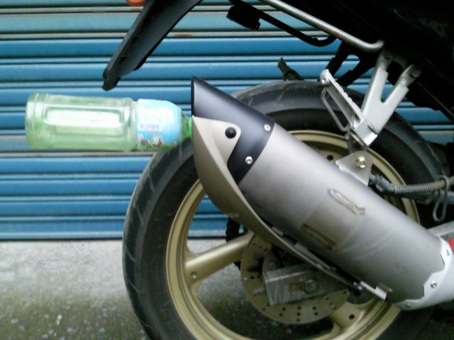

看來是R1左邊的的尾段   隔熱板的方向或許要在修飾一下
不過還是美車一台  出口剛好水平  角度好剛好!:)
发表于 2010-4-25 19:31:41 | 显示全部楼层
出口真的是水平嗎@@
因為R1是尾排的  如果裝上來水平那R1原廠車出口不是往外了 ?

不過想問的事前雙碟的碟盤是哪家的 可否問一下?:)

1.沒錯 確實是水平的 我也不知道為什麼是這樣設計 我實驗過 騎一台125的車停在後面 是完全不會噴到的

4.前碟是鐵駒300碟 拍賣上買的 現在不知道還有沒有 隨碟盤附左右卡鉗轉接座 所以是直上~

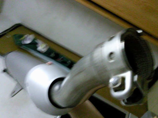

我比較好奇的一點,這支管的外部構造,是不是鈦阿?
假如是的話,那鎖點改位置,好不好焊接呢?
因為我之前焊過鈦,非常的難焊,好像是因為鈦的熔點比較高。
補一下鐵騎網誌上的照片,這支右管的排氣口好像原本比較往右斜。
把它裝在FZR上,好像就變成水平的,真是太神奇啦。

我不確定管身到底是不是鈦耶 01上有改過的網友說是整段都是鈦 還有人拿切下的中段用火燒 確實會變彩虹顏色
但並沒有人真的拿噴槍噴看看管身會不會變彩虹色
我在文華看阿伯拿砂輪將我管子的鎖點磨下來的時候 被磨擦到的管身並沒有呈現彩虹色 也許是溫度不夠高 也許管身根本不是鈦吧 無從得知  除非有人願意拿管管身來燒..... 我是不敢啦= =

我以前用手持砂輪機切過鈦管,噴出來的火星是白色的,而一般鐵材或不鏽鋼切出來的火星會比較偏黃色。

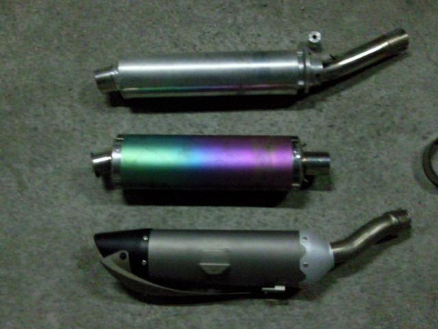

:) 開板大你可以把兩隻都裝上呀!聲音一定比你只裝一隻來的好聽.........
:o 這樣你也不用把另一隻給賣了!把"它"們拆散.感覺有點可惜!:(

哇~太兇猛了吧 我會買兩隻的原因是日本店家只願意賣一整組 而另外一個有賣單隻的賣家的管子外觀狀態不怎麼好(有傷 也使用過15000km才換下) 所以我才跟這賣家買    況且 一隻回壓都撐不太起來了 有點半直通 要我上兩隻@@   那我直接換回我的超直通彩鈦管效果應該差不多吧= =

我也是280裝的呀!你只要在尾段的入口處做兩個縮口錐管.那就會變成半直通了阿!
