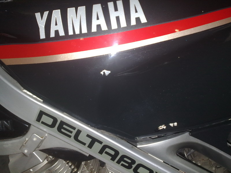

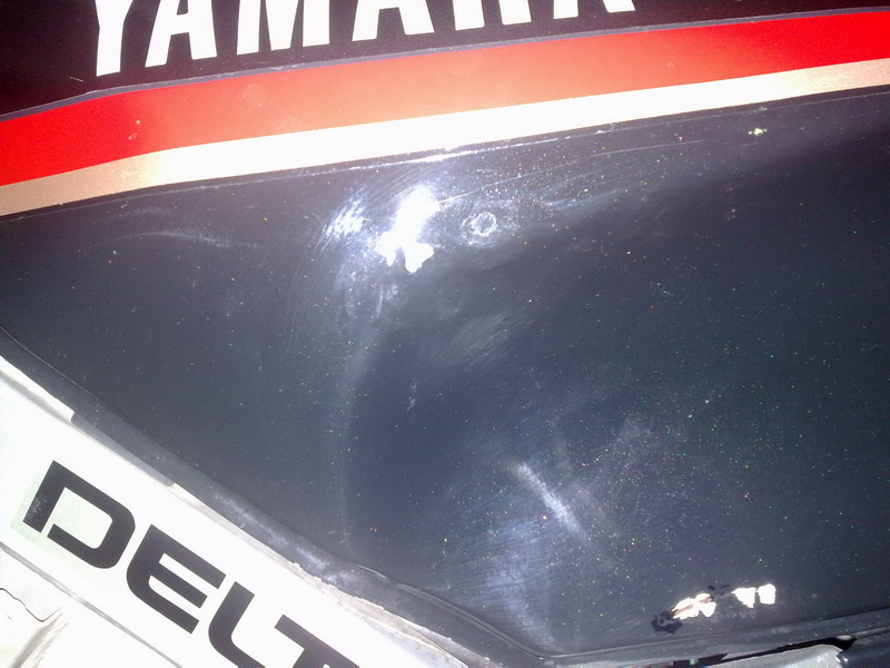

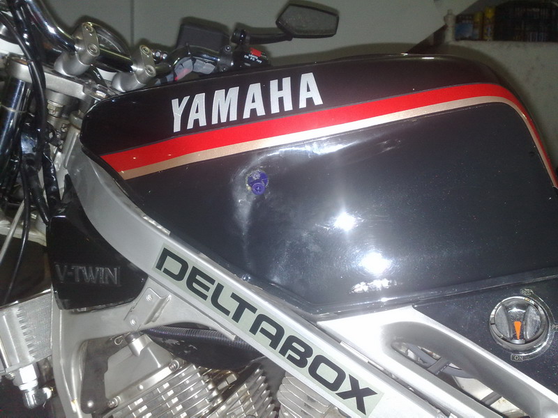

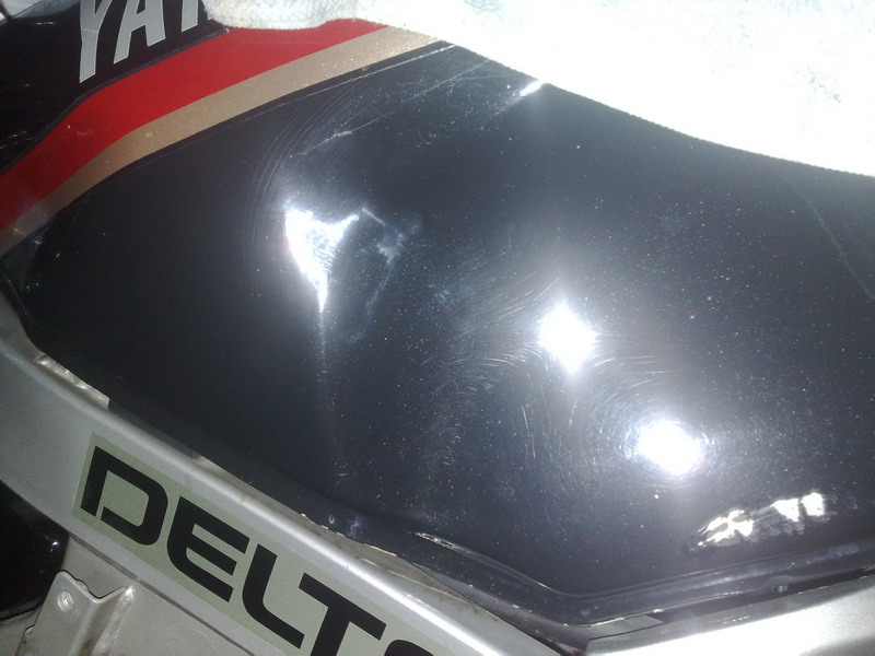

請去我像簿看~
拉了兩天~雖然有把漆拉掉了~
但能拉成這樣就很好了~
感謝借我工具的朋友~
晚上拿個"兩手"去還工具~

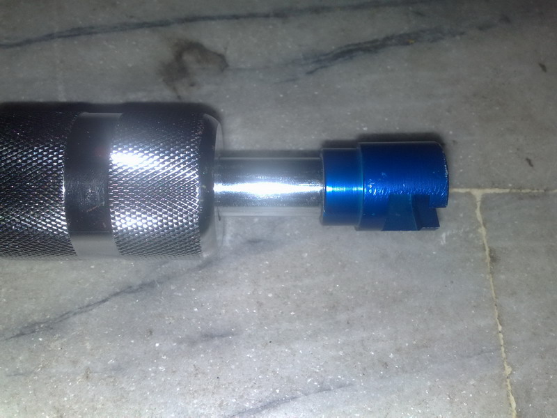

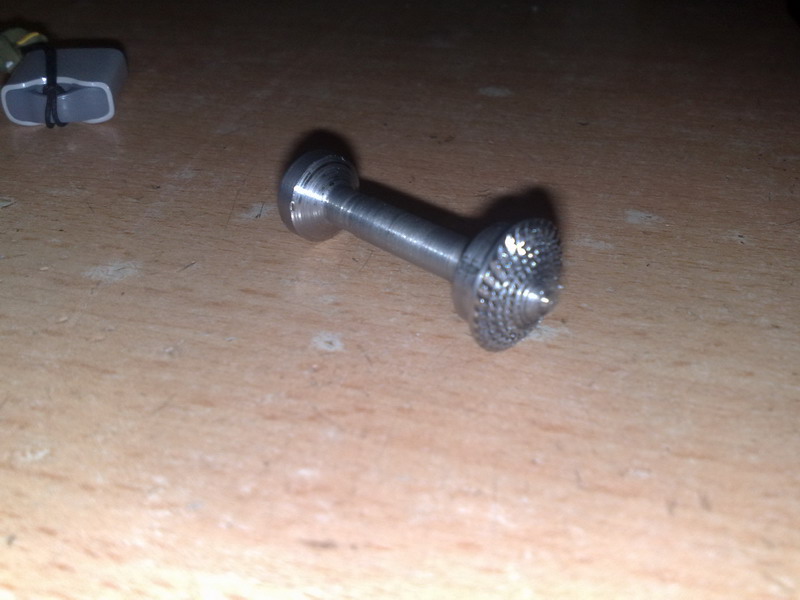

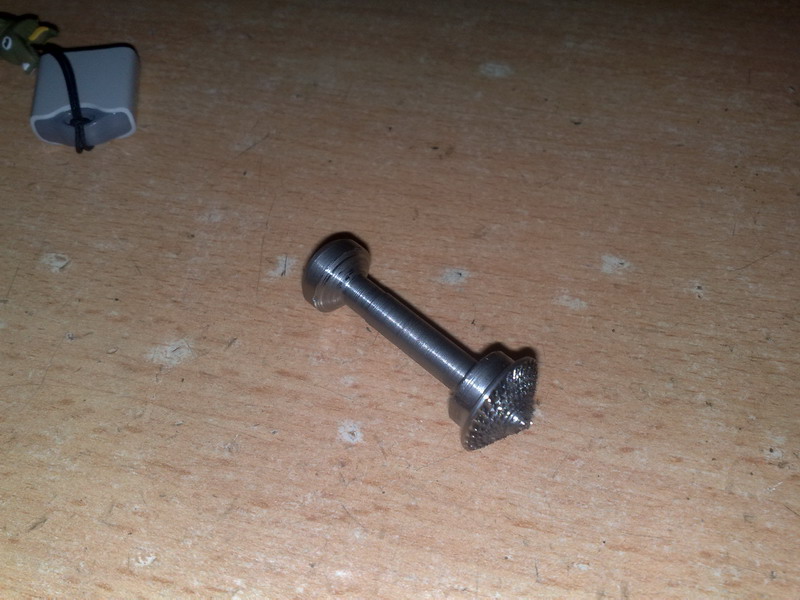

是不建議各位買,因為我拉斷一個頭,而且膠挺貴的,一條要120,我拉了兩條,還好我請朋友車一個"鋼"的,保證拉不斷~

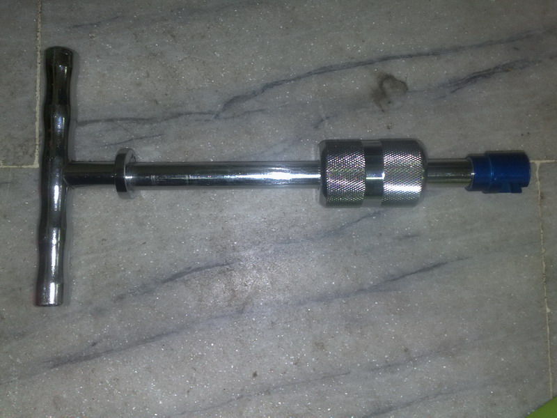

可以請版主提供一下那拉桿的數據嗎?我也想車一個 謝謝!
 楼主| 发表于 2010-4-30 14:22:34 | 显示全部楼层
工具我還人了~
只好自己會意一下~

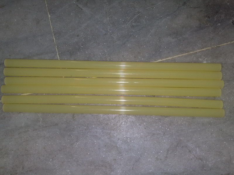

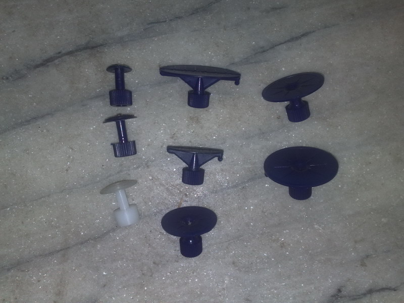

下圖是那個膠,我有多買,剩下的在雅拍上賣!
你如果在台北,我送你一支回去拉~
雖然一支我買120,不過助人的爽可不只120~
 楼主| 发表于 2010-4-30 15:55:54 | 显示全部楼层
回應 6# kurenai6210 的文章
不過一般的熱熔膠會拉不起來,比較Q比較容易掉,因為我凹的是在有"角"的地方,用一般的透明熱熔膠一直拉不起來,我才會去買那麼貴的膠,我有拿去化工店問,答案是"不是"一般的"黃色712A型的膠",這種冷了會比較硬,比較不會斷,所以我才跟原本的那個賣家買~

回應 7# ming0099 的文章
這個工具叫什麼阿
來去弄一隻
发表于 2010-7-31 11:05:43 | 显示全部楼层
回應 10# demonnien 的文章
凹痕回復器~網路上有賣299吧
