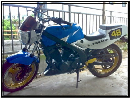

我的車 也是這樣:(
每檔次 拉到8000~9000 轉 , 再摧油門就像 噴不出油門的感覺 ,
排氣聲整各聲音扁掉.....好像卡住的一樣.....
可是我沒騎過別的人FZR....實在不知道這樣是正常還是不正常,
把手油門一直轉到底,應該是很高轉拉不上去的吼聲...可是我覺得我怎麼
變成扁掉的聲音....
用打字實在是無法形容...不知道有沒有 中部車友可以約騎....想知道別人的車況
