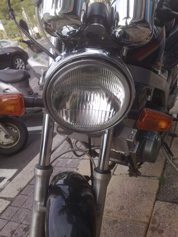

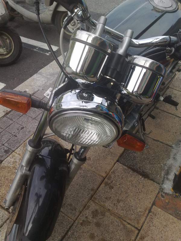

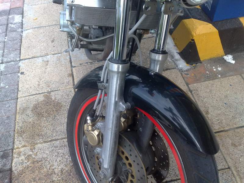

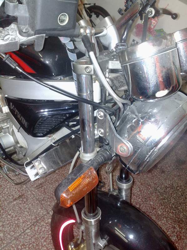

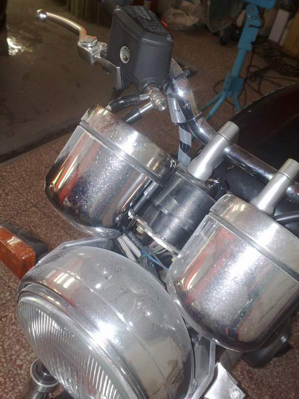

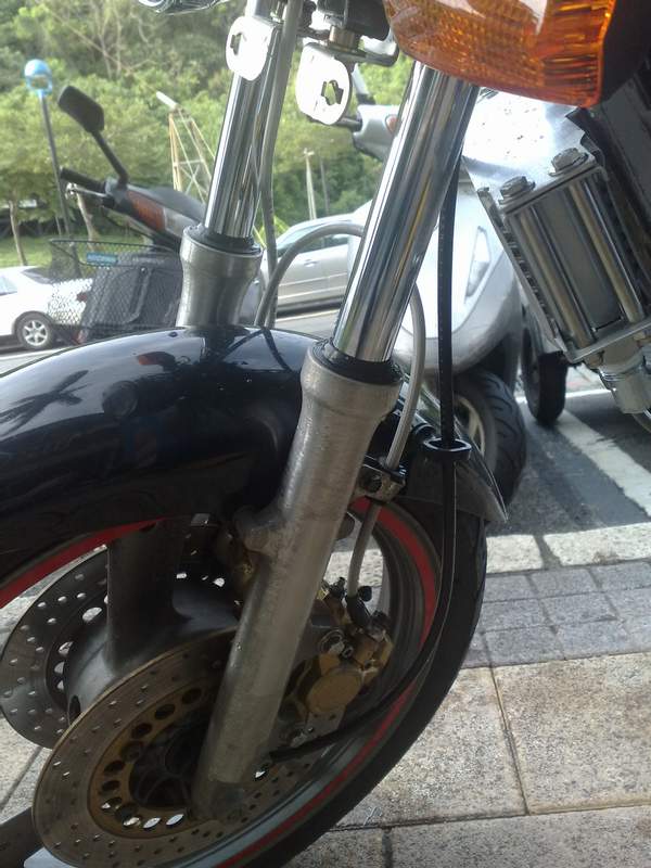

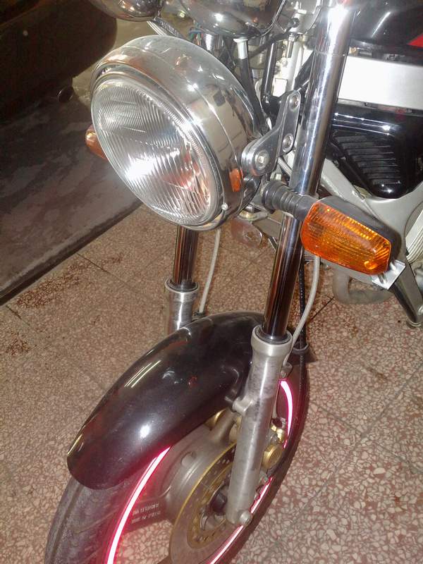

因為裝了油冷,所以煞車油管會因為前岔的上下行程而卡到冷排~
所以今天去朋友那重做兩條~
換完後,放完空氣,上車路試,恩!自我感覺良好,有杜卡堤的感覺!轉向也輕鬆點~怪~

這樣兩顆卡鉗 出力不會落差很多嗎?
发表于 2010-5-1 19:10:07 | 显示全部楼层
原文由 abrahamese 於 2010-5-1 19:05 發表
這樣兩顆卡鉗 出力不會落差很多嗎?
封閉空間內,各點位置壓力均相同!!

 楼主| 发表于 2010-5-1 19:50:20 | 显示全部楼层
回應 7# zxcvbnm230 的文章
連結的圖是刪掉了嗎?
這些裝法都是有人裝的,但原廠為什麼要用一個小分流?就我知道cbr600是用一個Y型三通,而CB1300是跟我一樣的接法,我是想試試手感會不會一樣?所以做了這樣的實驗~讚吧~
发表于 2010-5-1 20:13:02 | 显示全部楼层
在台灣會有這種裝法主要是受到Z1000的影響
在幾年前就有不少人開始這樣裝
優點是放空氣會比較輕鬆
減少分幫產生的死角,油路內才不容易有空氣放不乾淨

发表于 2010-5-1 21:44:54 | 显示全部楼层
原文由 abrahamese 於 2010-5-1 20:27 發表
恩~我知道那是是溢壓原理阿
但實際使用這樣改跟~
其他裝法 有差異嗎?
煞車油管煞車油壓力在於總磅推力大小別...
油管的長短..接法(一分二..二分..一接左卡再接右卡)就算各有不同....
但在同一顆總磅推力之下...煞車力道不變.....
所以~沒有差異....

发表于 2010-5-1 23:53:14 | 显示全部楼层
回應 12# cat6lee 的文章
如果考慮管的"變形",受壓本來就會變形,材質因素
就會有所差別!!,但是除非長度相差很大or同長不同材質,才會有很明顯差異!!
我原先就是2長 改 1長1短,感覺沒啥差別!!!

发表于 2010-5-2 19:30:31 | 显示全部楼层
原文由 495m2596 於 2010-5-1 23:53 發表
我原先就是2長 改 1長1短,感覺沒啥差別!!! ...
沒錯..同一個條件下油管材質改變是會有所差別....
原廠橡膠油管換金屬油管就差很多了...
