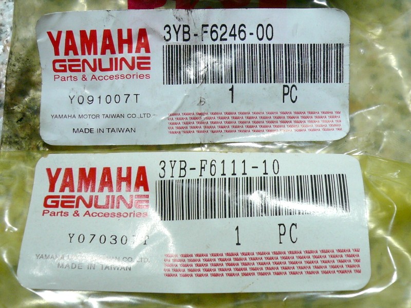

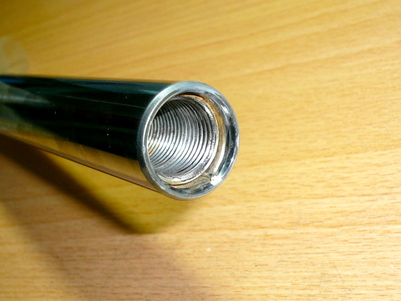

拍賣買了山葉原廠fz2的車手把和平衡端子,端子跟那支手把怎麼轉都轉不進去,看手把及端子的螺紋不同順向,請問是否平衡端子有分車種呢?我把手料號是3YB-F6111-10(這手把是FZ2還是愛將?),平衡端子料號是3YB-F6246-00,前輩們否有零件手冊可以幫忙查一下嗎?
发表于 2010-5-1 19:49:54 | 显示全部楼层
你那平衡端子是FZ1的
  車手把 是FZ2的
看是不是鎖孔處有凹或是上點油試試
发表于 2010-5-1 19:50:02 | 显示全部楼层
回應 1# weining 的文章
把手料號是FZ  II的沒錯
平衡端子不是
FZ  II平衡端子(左右料號一樣)   3KW-F6246-00

詢問賣家後回答:
FZ1及FZ2的端子都是3YB的料號,3KW是FZR的平衡端子料號,兩者的螺牙大小都一樣,只差在大小顆,3YB的比較大,3KW的比較小,一定可以裝,如果轉不進去,可能是把手內部的牙不是很順,建議可以找螺絲先把車手的牙走一遍,讓它順一點,應該就可以了

(你要不要拍個照貼出來一下啊?)

发表于 2010-5-3 19:54:16 | 显示全部楼层
原文由 weining 於 2010-5-3 11:18 發表
噴了wd40還是轉不進去啊,慘慘慘
找攻牙器攻一攻就好了...
如果你借的到M20攻牙器的話....

上點黃油試試看吧
wd40或恐龍191噴進去後
要等個幾分鐘再轉平衡端子進去

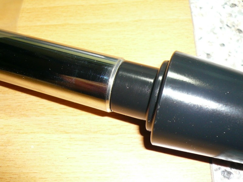

我剛剛把幾年前買的FZ2把手拿出來,順便拿出前幾個禮拜買的FZ1平衡端子。
我用「徒手」就可以把平衡端子轉進去到底,雖然每一圈轉到某個地方會比較緊一點。
假如用工具的話,應該是可以很輕鬆的把平衡端子轉入才對,給你參考一下。
