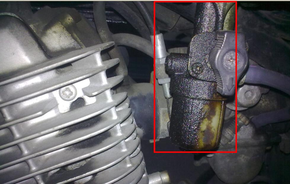

請問各位大大 我車上的油杯 油汙哪邊來的
有沒有可能是 排氣管燻到 或是?
請各位 幫我解答一下!!已爬過文

應這樣應該是很久很久造成的
應該是一點一點^油箱漏的油然後堆積而成

可能是上面的鎖點漏油
久了上面就附著一些髒東西

汽油乾掉會留下一些微量的殘留物
外加一些沙塵一起黏上去
就是照片所見的樣子了
所以髒汙都集中在迎風面的地方
如果車況都很正常的話
擦一擦當沒事發生就好了
不用想太多
油管銜接的地方難免都會滲一點油出來的

嗯,先洗車吧,自己找會比大家東一句西一句的猜快。
當然,我猜那應該不是機油,是汽油。
