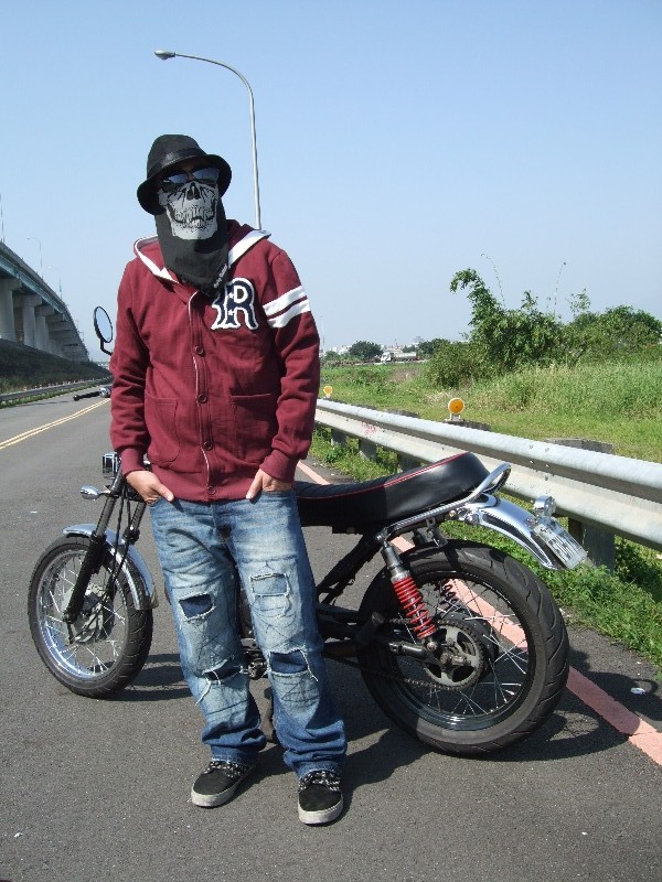

後土除換成金屬電鍍樣式的我知道的有野狼跟雲豹~
但雲豹的比較好看~
若選用雲豹又要做的好看(如上圖那個口罩男自以為是陳雷的車)
要小修小切一下車台才能漂漂哦!!
不過雲豹後土除有點小貴而且蠻軟的就是了!!
看你怎麼去取捨囉

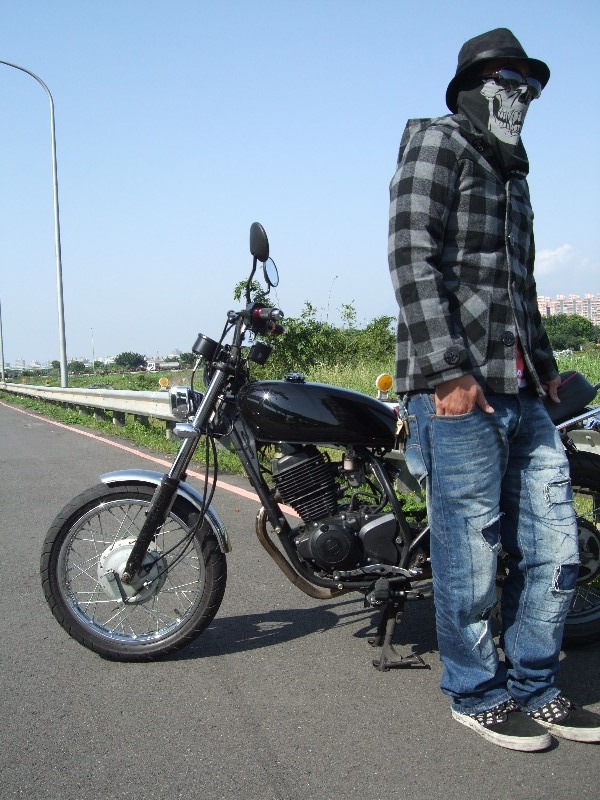

也謝謝黃瓜皮幫我分析狼與豹的厚土除,我也是想說用這兩台原廠的後土除下去弄就好
狼的應該是比較小吧,豹的比較大會有霸氣吧
原來熾的車就是這台,我的目標就是以你愛車做雛形,但是SR400的油箱好像不便宜的樣子
而且感覺車架要改,要動的地方太多了,或許真的只是理想
