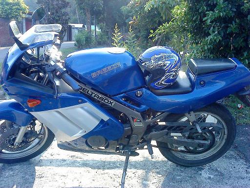

发表于 2010-5-5 11:35:36 | 显示全部楼层 |阅读模式
請問有替代品嗎?
今天早上發現打檔有點怪怪的.......
是因為沒有熱車的關係嗎..還是腳殘><
要勾回空檔...似乎有點怪怪的...但是騎久熱車又好了...是離合器的問題嗎
還是...><!!
常常出現在高雄鼓山區左營區..0.0
