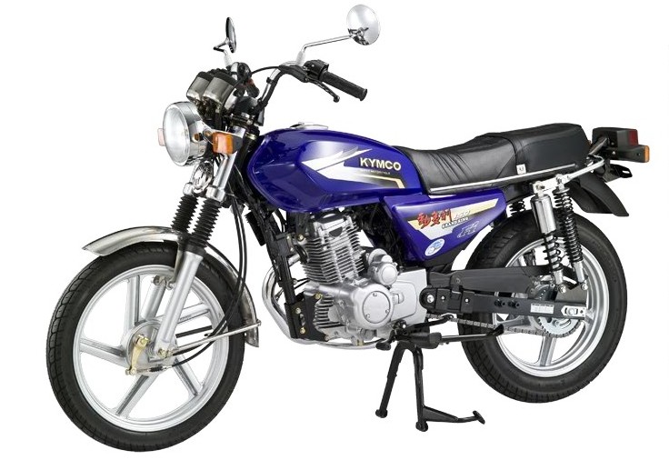

发表于 2010-5-6 01:54:39 | 显示全部楼层 |阅读模式
大家好~我過一陣子要買愛將,前輪想要改成鋁框的原因是想要裝高速胎裡頭不想裝內胎,
這幾天爬文看過很多改前輪鋁框的文章,好像都要改成碟煞的樣子..小弟的預算不夠,
也害怕改成碟煞被警察先生刁難..
下午在瀏覽光陽網頁的時候,看到了勁多利噴射150這種機車的前輪剛好是鋁框也是鼓煞..
不曉得依照那種規格的輪框能不能直上愛將前輪而不需要修改..?
如果能順利直上的話..到時候後輪也要改了..會再爬文看能改成哪種不需要修改後搖臂的直上的框..
很高興來到Z版愛將區跟大家認識..潛水好幾年都用訪客身分在瀏覽文章..我的老豪邁19歲了..我想今年也該壽終正寢了..所以順利的話幾個月後就會去牽一台中古的愛將回家了..
小弟住在北投石牌這..希望有機會能跟版上的車友一同出遊交流 謝謝.

龐爺謝謝你!!如果有機會!我會戴著輪框去朝見你...順便想請教一下,
這樣改起來,煞車就是以勁多利的小鼓煞為準囉?  如下圖..[localimg=400,281]1[/localimg][localimg=400,281]1[/localimg]

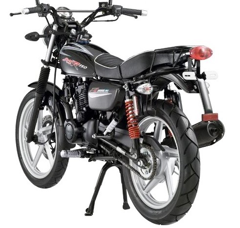

小邱請問你的意思是說後輪也改成勁多利的嗎?
勁多利後輪好像是16吋的..我還是想改17吋的以愛將原場的規格為準.
可能是改ktr..整體性看起來蠻搭配的.好像是17吋的不太確定.. 不清楚裝上去是不是剛剛好..
发表于 2010-5-6 10:35:42 | 显示全部楼层
看起來你因該是想改鋁框
但是碟煞太貴的關西 ...
還有碟煞是不是會被警察刻意刁難請放心
至於直上很難 你想看看碼表齒輪不通用 套筒 軸心 都要事先先有數據在改
原則我懷疑勁多力的鼓煞搞不好比愛將小 因為金勇的鼓煞是比愛將力道小
你自己三思吧  有一好沒有二好

1.警察沒在抓鼓煞改碟煞......他抓魚眼HID顏射砲管就夠了.....不會想理你....除非你白目
2.你買鼓煞鋁框不會比碟煞鋁框便宜.......而且那跟愛將比起來小的可憐的前鼓....原廠就不太夠用了....你還弄小....說不定改天受傷修車的錢可以讓你每個月換新內胎換好久....

他的股煞非常非常非常^100
小!!!!
而且你叫了那組框
整組算起來~我敢打包票不需要貼超過一千就有跌煞
而且警察不會知道你到底騎金勇 野郎  KTR  雲豹
更不會知道他原本是跌煞還是股煞

我之前改KTR鋁框本來是想要直接連前叉+碟煞一起改KTR的
但是爬文就發現前叉不合用~所以最後前叉+碟煞的部分是改野狼傳奇的
(不是狼R喔~狼R的前叉比傳狼長)
當初改KTR鋁框存在一個問題就是前輪是18吋....速度一定會拖到
然後假設沿用原廠三角台的話胎寬80最大~90會磨前土除(我裝追風的)
而且輪胎的選擇性較少
至於後輪~當時還沒出寬胎板所以一樣17吋
胎寬最寬記得好像是100~
再上去的話後煞連桿(應該是這個名稱吧)會磨到輪胎
當初改的超爽~因為在台北騎來騎去都沒看過跟我一樣改法的
不過當初騎的很慢~因為輪胎磨太爽XD
另一個缺點就是....好像比原廠的鋼絲框重不少.....吧
