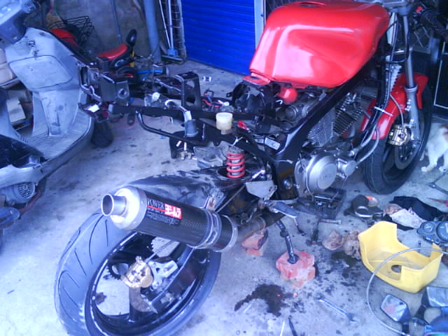

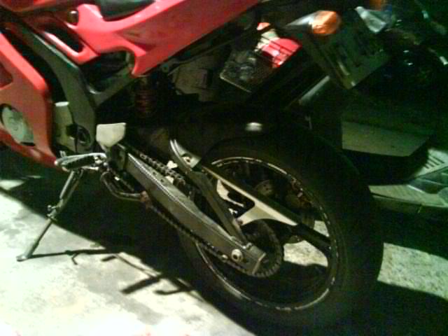

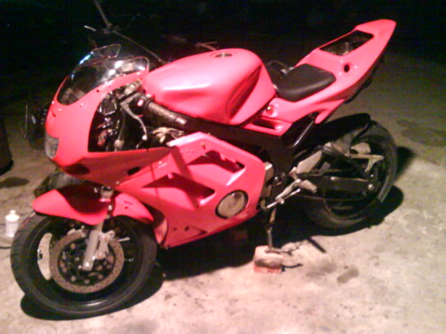

研究了許久的3xv 終於給我改上了
結果好像改太高了  現在騎都要墊腳尖

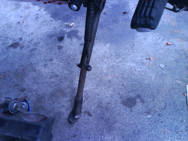

土砲測柱

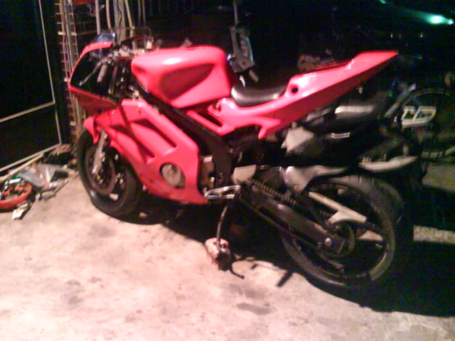

发表于 2010-5-9 01:23:47 | 显示全部楼层
.....軸距好長
這鏈條應該用到146以上了吧
发表于 2010-5-9 01:24:17 | 显示全部楼层
我猜前腳也快了!!
側柱看起來好危險......

回應 2# james780902 的文章
鏈條好像用了120多目吧

发表于 2010-5-9 01:34:50 | 显示全部楼层
想"塞啷"我改3XV!!  我沒再怕的拉!!  你再騎一陣子觀察觀察,我再做決定!!

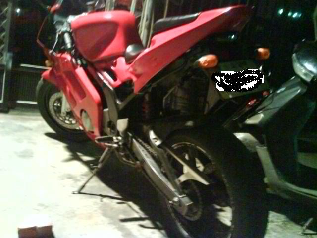

发表于 2010-5-9 01:46:09 | 显示全部楼层
你改上這支搖臂延用原廠避震不會過軟嗎?
 楼主| 发表于 2010-5-9 01:50:11 | 显示全部楼层
愛拼才會贏 土砲萬萬歲

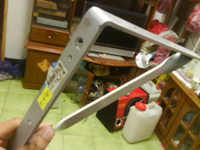

順代一提 上座的加長 是我逛五金大賣場無意間看到的這個東西作的
不知道會不會摔死人
 楼主| 发表于 2010-5-9 01:51:30 | 显示全部楼层
回應 9# jimmy8318625 的文章
的確是軟了一些  搖阿搖  哈
发表于 2010-5-9 01:55:11 | 显示全部楼层
:) 給開版大你一個建議.......
你可以把後避震的上鎖點再往前縮.縮到快貼到車台.這樣你的原廠避震的壽命會更長.也不會有過軟的問題.還可以把車身再降低一點!這是我改過的心得:) 供你參考
发表于 2010-5-9 01:57:42 | 显示全部楼层
改上去還不錯看餒~
而且也沒動到車架~
我的改CBR400R硬上~都還要割車架~"~
土砲測柱..有點細餒~~;P
 楼主| 发表于 2010-5-9 01:59:18 | 显示全部楼层
回應 12# kne836 的文章
我做的加長上座可能比較怪  是斜的  往前會更低 車身也會更高  現在考慮換3xv的避震器
感謝你的建議

发表于 2010-5-9 02:29:18 | 显示全部楼层
回應 17# jimmy8318625 的文章
都用過~先用150~再換160 (照片中是160)
另外兔仔兄你座高的確設定的太高了點
應該先模擬好高度再測量轉接點或是設定連桿
但如果能習慣的話...當然也是OK的
