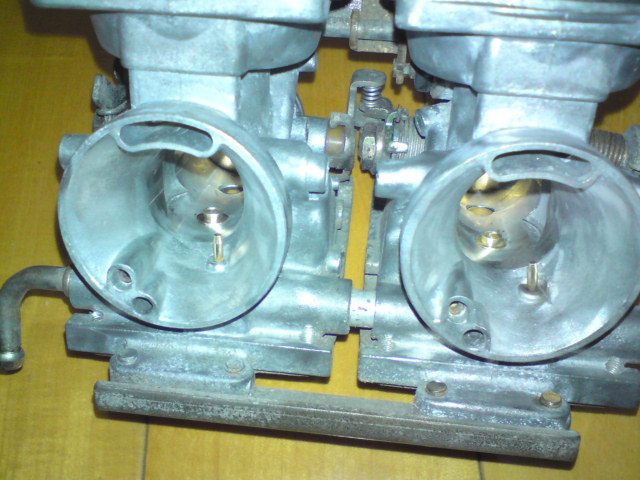

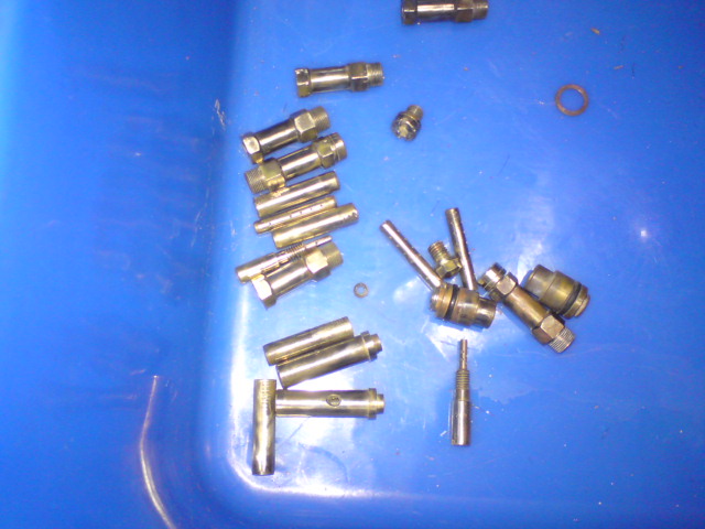

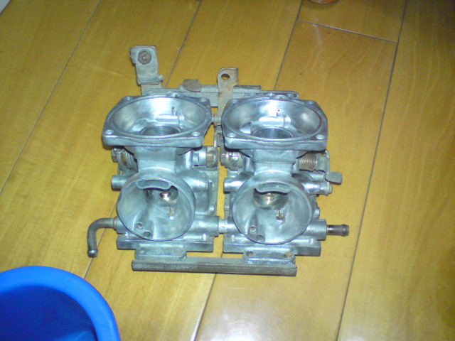

冷車不用阻風門就無法發動=是的,無法維持怠速=引擎馬上息火,怠速螺絲還在
混合比我轉3圈200cc引擎DIY,負壓膜兩個都在彈簧也有裝上,油針作動順利,油嘴沒有塞住
我用GUNK化油器清潔噴劑去噴所有的油道,象膠的東西我都有拿開,浮桶室里所有的噴口,該拆的有拆

一 負壓膜請問是浸泡在汽油中嗎 ?
     假如是的話~~不建議這樣做~~
二 一般面紙包住化油器零件~~
     可以請用"擦拭紙"才不會有雜質...
发表于 2010-5-14 23:58:09 | 显示全部楼层
回應 9# hannibal 的文章
就像高橋前輩所說的
重點是油路的通暢
既然乍看下你的零件都OK的情況
那有可能就是油路不順的機會較大
試試看用超音波清洗機吧
可以把油路中的阻塞大致上的排除
但也不代表可以完全乾淨
至少也是個方式囉
