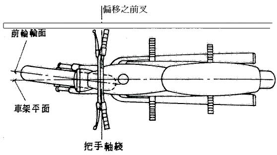

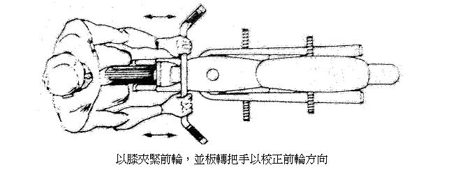

(以下方法僅限倒車適用)
方法一(手腳並用)
方法二(電線桿大法)
首先,先坐在車上,行進間確認你龍頭是偏向哪邊,接下來找根電線桿準備來橋,照這下面的步驟做,小小力就好了喔!
如果行進是偏右,就要往「輪框的左側」撞一下;如果是偏左,就要往「輪框的右側」撞一下。
也就是說,你撞哪一側,它就會往那一側偏過去,藉此操作慢慢找回車子的中心線是可行的,直到放手不歪為止,大多數車行都會用這個方法幫你矯正龍頭歪斜,但如果是輪框或是內外管(三角台)的問題就要另外解決了。
當然,就算車行進不會偏了,心裡還是覺得怪怪的,那治本的方法就是你整組換掉。
如有誤人子弟的嫌疑請告訴我,我馬上刪除喔!

我比較想知道這樣是哪裡歪了?
发表于 2010-5-18 00:27:38 | 显示全部楼层
應該只是校正位移的零件
單三角台的速克達
用這方法確實很容易校正輕微位移的前叉組

发表于 2010-7-11 07:45:19 | 显示全部楼层
方法一...要是腳沒有擋好的話,會瞬間上天堂
 楼主| 发表于 2010-7-11 08:06:25 | 显示全部楼层
回應 18# t8785013 的文章
我有夾到腳抽筋過,而且要反覆上車下車,沒第二人幫忙的話很麻煩
