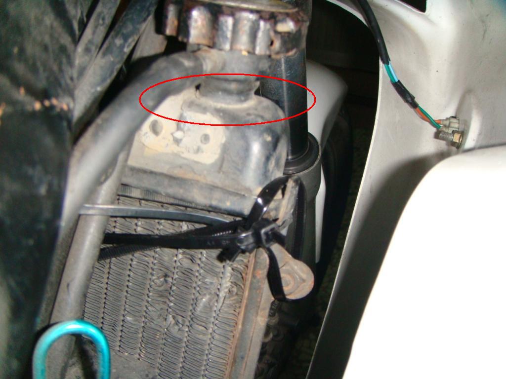

发表于 2010-5-23 02:18:22 | 显示全部楼层
水箱蓋?
因為N的水排大多都經歷好幾年囉~鐵質難免老化
下圖中紅色圈起來的地方
水箱蓋的周圍常騎受震動影響
多少都會裂開造成漏水
去燒焊補一下就OK
另外副水箱管路要是接合沒緊密 多少也會漏一點
我說的是一個部分
若是其他部分  樓上各位都有解答囉
PS.圖片是從車友的文章中抓下來的
圖片來源http://www.zclub.com.tw/discuz/thread-75856-1-1.html
[ 文章最後由 0918311834 於 2010-5-23 02:19 編輯 ]
