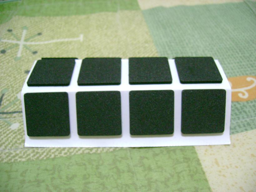

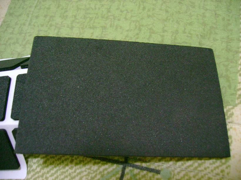

不是黏在門邊做隔音用的海綿墊...是單面上膠的防震墊
我是在特力屋買的..
有分厚度(2mm..3mm..5mm)......大小(120mmX100mm...50mmX50mm..22mmX22mm...)
也有圓形(直徑20mm...50mm...)
如圖~
