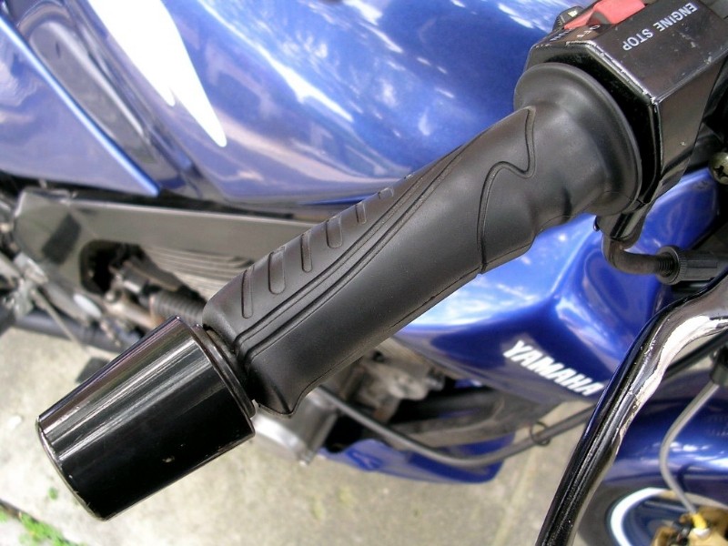

如題,請教一下,目前FZ/X 的油門座可流用的有哪些啊??
以現行市面上方便買的到來講~~~
因為天生神力,2小時前,把fz2 油門座那一個塑膠握把給轉斷了><"
應該是說塑膠握把老化導致啦,現在就是油門握把那邊是分離的狀態
看到另一篇討論,KTR的握把套可上,但是是握把裡面那一個塑膠套嗎??
掯,害我這2天都要開車上班,園區很容易就塞車啊><"

发表于 2010-5-24 10:08:22 | 显示全部楼层
握把座?
請問你是說塞油門線頭的那個嗎?
是的話
野狼、KTR、GPR都可以用

发表于 2010-5-24 12:06:06 | 显示全部楼层
可以用愛將,尺寸幾乎一樣

发表于 2010-5-24 14:31:49 | 显示全部楼层
原文由 aavg 於 2010-5-24 12:55 發表
恩恩,我就是要買全新的更換,這種東西換新的還是比較心安...
不過就是怕FZX的沒料,看有沒有什麼可做備用的方案
個人不太建議用FZ/R原廠的握把,因為細、不好握,而且久了會變硬、變滑、握不住。其實市面上的握把幾乎都算是可以通用,只要長度差不多就可以裝。不過有的裝上去之後,油門的自由間隙會變大,要適當的調整一下。另外一個重點在於選擇自己喜歡的握感,像我一直都是用SYM新悍將的握把(夠粗、又不會太硬),也有其他人推薦用KTR、傳狼等等的握把,都可以參考看看囉。
发表于 2010-5-24 14:42:40 | 显示全部楼层
加油內管可以用換原廠的(白色本體)
外面的橡膠套再用喜歡的就可以了
不過底部大多都還要挖洞.好讓平衡端子鎖進去
发表于 2010-5-24 14:51:41 | 显示全部楼层
個人覺得KTR的握把不錯,好握又便宜
而且不用修改就能裝上了
 楼主| 发表于 2010-5-24 18:52:58 | 显示全部楼层
回應 8# luca 的文章
恩,今天斷的是油門座的白色內管, 就是握把套住的那一根
已經跟油門座完全脫離@"@
應該也會跟油門線一起換吧,油門線也有好幾年沒換了
一次工一起解決掉,呵呵

发表于 2010-5-28 12:36:49 | 显示全部楼层
回應 11# aavg 的文章
這個東西基本上大多都流用
找個你喜歡的換裝就好了

发表于 2010-5-28 19:08:28 | 显示全部楼层
回應 14# j19901022 的文章
快速油門座容易扯斷線除了迴轉半徑較大外
還有他油門座材質和加工細膩度的問題
很多在油線卡角的地方都沒有做細膩一點的加工
加上金屬材質較硬.還有緊繃的鋼索力道.
就算沒有很容易斷.油門線的壽命還是比較短的~所以就勤換一點吧~~kaka

回應 16# hannibal 的文章
沒記錯的話競戰的手把握套長的跟FZ6N一樣..KAKA
還是應該說那個花紋在Y車系的大車上似乎挺流用的
发表于 2010-5-29 00:54:59 | 显示全部楼层
回應 18# dragon 的文章
勁戰的握把,很難用阿,比較細、而且比較硬。
我之前有一台舊勁戰,覺得它的油門很緊,所以還買新悍將的握把來裝哩。;P
不過現在的新勁戰我就不知道了。
