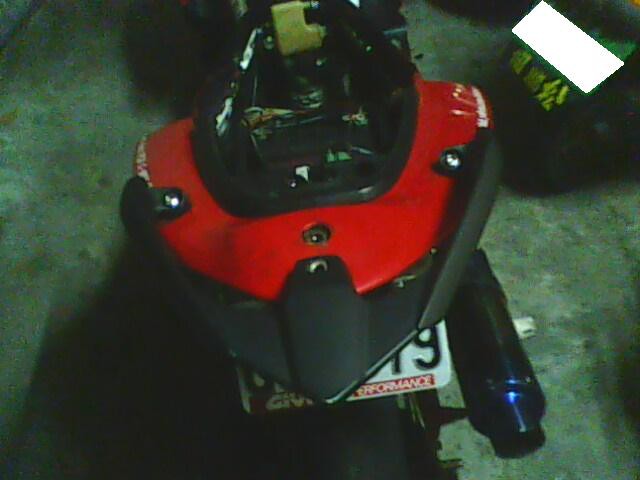

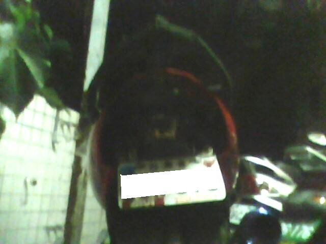

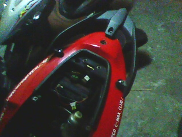

第一個讓我注意到的後扶手是
JET的後扶手
重量夠輕   材質上不會太差
寬度也算是足夠  不會一搬就斷
趁著昨天拆車子
跟宿舍朋友借了他的JET後扶手來測試看看
拍了幾張照片   不過由於是晚上
手機畫質也不高  就請各位車友見諒:P
當時只想做個參考數據
順便分享給也想換後扶手的車友參考
之前也有車友提到
就來分享一下
不過由我測試之後的看法是:
其實裝上去蠻新潮的
應該有不少"視覺系"車友會覺得蠻酷的
有點類C尾
但是呢美中不足的是...  兩邊把手部分稍嫌細了一點
其他的話就不多說了   就來看圖吧~
補充一點:
JET扶手的兩側鎖點  跟Gmax是剛剛好的
但是後方鎖點  跟Gmax差了一截
如果用洞鐵 + 墊片 來鎖扶手
把扶手撐高
應該是有不錯的視覺效果
不過當時我是放在車上
並沒有把他撐起來
所以角度有一點怪怪的~~

不過中間如果是使用洞洞鐵.這樣還是無法分攤左右鎖點的壓力.
弄不好在移車時.隨時有可能會弄爆其中一個鎖點
发表于 2010-5-31 20:24:31 | 显示全部楼层

因為我會這樣問的原因是
我有時出遠門...都會裝後箱...
所以...剛性問題..我會比較鳥毛
如果用...洞洞鐵..加墊片墊高...硬上
在騎車...橫向搖擺...上下搖擺..
潛應變的破壞力...應該會加注在...2旁的內六角螺絲...個多負擔0.5倍的重量
可能..騎一騎
後面車友..會被我的..後箱...顏射..重擊吧
能解決之道
應該是在那個延伸點...燒一個座出來
舊鎖點...填滿再烤漆....
有點...搞剛(台語)...的感覺:Q
我想....頑皮...應該對這...新玩具...會有興趣
