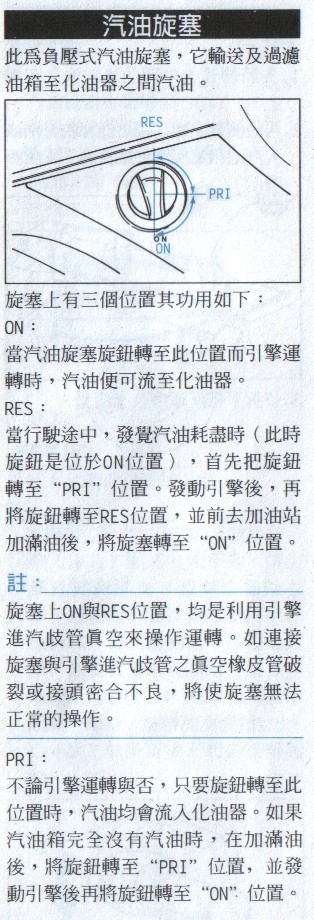

其實備用油是1.9L。
发表于 2010-6-3 13:30:01 | 显示全部楼层
原文由 lintzukai 於 2010-6-3 12:26 發表
http://www.zclub.com.tw/discuz/thread-79510-1-1.html
參考這篇文..裡面有寫
平常轉到下方on(正常供油)
騎到沒油時轉到上方res(啟動備用油)
右邊的pri(直接供油)是調整維修用的..平常用不到 ...
這篇我之前看過了
只是不清楚到底是差在哪裡...
直供和正常...
油路是不一樣還是...
发表于 2010-6-3 13:31:31 | 显示全部楼层
原文由 luca 於 2010-6-3 13:21 發表
其實備用油是1.9L。
這圖真詳細...
了解了~
話說這張圖是哪來的阿...
[ 文章最後由 wesley20666 於 2010-6-3 13:32 編輯 ]
发表于 2010-6-3 14:18:28 | 显示全部楼层
回應 17# wesley20666 的文章
想也知道是 " 車主使用手冊 "
发表于 2010-6-3 15:24:55 | 显示全部楼层
原文由 495m2596 於 2010-6-3 14:18 發表
想也知道是 " 車主使用手冊 "
我沒看過這東西咩...:Q
 楼主| 发表于 2010-6-3 18:25:06 | 显示全部楼层
所以PRI是讓完全沒油 加滿油後讓油先流到化油器的?
所以沒油正常油要用備油用前 先熄火>轉到PRI>點火>再轉到備用油
是這樣嗎??
我下次試試看好了 不然就是我像皮管壞了= =
請問如果備用油也用完了 是不是只要加油 就一定會先存到備用油呢??
