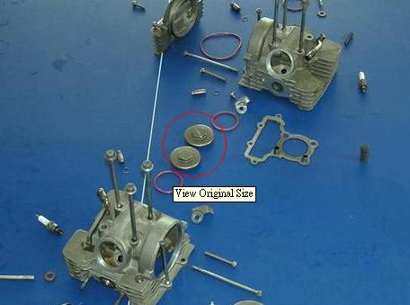

圖片結取自Z板車友相簿圖片
我的FZR後缸圖中紅圈處的零件有漏油的跡象!!
確定是從汽缸頭側蓋下緣漏出(剛剛跑去確認)
導致汽缸頭沾滿油汙!!
請問一下有經驗的各位!!有什麼解決之道嗎?
如果拆下氣汽缸頭側蓋!!需要重新做雙缸平衡嗎?
或是有沒有拆下了汽缸頭側蓋就需要調整的要件??

你確定是那裡漏油?
不是上面的化油器或是油箱亦或汽油管漏油?
那兩個是汽門蓋
基本上不太可能從那裡漏"汽油"出來
機油是有可能的
我就遇過汽門蓋沒鎖緊爆一堆機油出來
搞的整個缸頭跟汽缸外部黑嗎嗎的
你先確定究竟是汽油還是機油
如果是汽油
請先檢查我上面所說的三樣
如果是機油
那麼有下面兩種可能
1.你的汽門蓋油封掛了
2.你的汽門蓋根本沒鎖緊
以上
1.換油封 93210-44889  新料號 93210-448C2
2.恩災
3.恩災
发表于 2010-6-5 10:48:04 | 显示全部楼层
蓋子下的油封換掉就好
其他不用管

接合面要保持清潔
那個是蓋、是塞,千萬不可當它是螺栓...輕輕鎖,好像才0.7kg.m的樣子

感覺比較像沒鎖緊
因為那邊的油封不太會爆捏

回應 1# k65236523 的文章
其實並不是那蓋子漏油,而是圖片中蓋子旁邊,
像紅色橡皮筋的東西,那就油封,車子所有擋油的零件,
大多都是靠它,橡膠的東西用久都會老化,漏油正常,
所以大大會在馬路上看到許多有年紀的檔車引擎黑黑的就是如此,
竟然不漏了,就拿個刷子裝汽油刷黑黑的地方吧!
很有用~

回應 13# dragon 的文章
那稱那是油封還是護油環??
他不太會爆,但是會老化
我之前前缸有一個也漏過 後來把4個都一起換掉
沒壞,只是硬化了,很硬的橡皮筋那樣...
