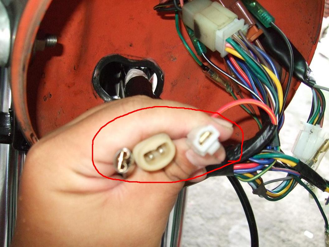

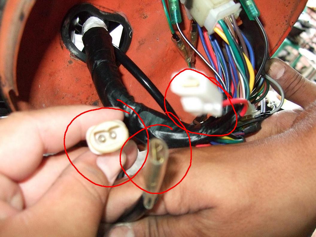

各位好,小弟與家人進行將FZ 1改為高把、雙錶的樣式,順便也買了一條阿榮兄製作的FZ2電線,但途中發現三個不知道要接在哪的接頭,望各位教指,請見圖。

環保裝置....
发表于 2010-6-11 17:11:54 | 显示全部楼层
最右邊應該是PASS燈
发表于 2010-6-11 17:12:36 | 显示全部楼层
以第一張照片來做說明,沒記錯的話,左邊是空氣補償器的接頭,中間是接油溫感應器,右邊是阿榮貼心的額外設計,可以讓你接FZR的PASS燈。
发表于 2010-6-12 07:31:41 | 显示全部楼层
話說我都給他剪掉了
 楼主| 发表于 2010-6-12 22:29:17 | 显示全部楼层
老實說我也蠻想剪的,因為碗公裡變的很滿,塞不太下
不過是新的,看看再說

呵呵,我在裝新電線總成的時候,也是順便把空氣補償器跟油溫感溫器的接頭給剪掉了。如果我沒記錯的話,空氣補償器兩條電線的其中一條就是連到油溫感應器,另外一條是給電的,把它用電火布纏起來就可以了。

請問空氣補償器跟油溫感溫器是FZ2的基本配備嗎?有沒有哪位有圖片可以讓小弟開開眼界
发表于 2010-6-13 09:55:06 | 显示全部楼层
回應 10# t8785013 的文章
二期車都會有空氣補償器跟油溫感溫器,你FZ1的話就沒有這兩個東西了。
