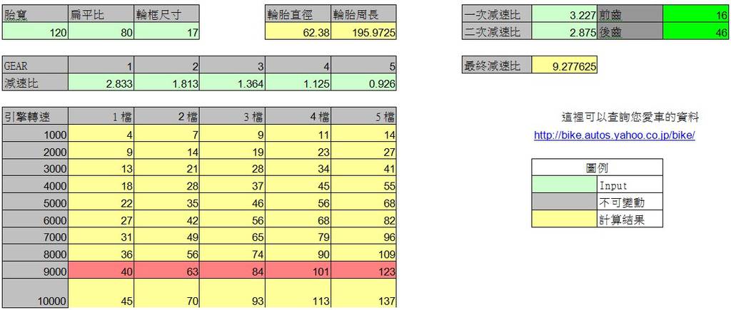

发表于 2012-3-9 21:35:58 | 显示全部楼层
翻一下古文,這篇真的很實用!
剛才是算了一下我愛將目前的結果:
目前後輪17吋,胎寬120,扁平比80,前齒15T(原廠),46T(野狼改裝品)
然後這是之前用前16齒的數據:
結論:原來我的表很準........幾乎沒誤差.

发表于 2012-3-9 22:31:40 | 显示全部楼层
回復 st42294229 的帖子
是指各檔極限嗎??
我的表速有2-5KM/HR的誤差耶??
发表于 2012-3-9 22:46:38 | 显示全部楼层
回復 colafat1786 的帖子
至少四檔,五檔在4000,5000,6000轉表現出來的速度理論直和實際表速幾乎一致.
以前16齒時,就曾經在溪州大橋玩過9500轉,表速12X.
我是勁150碼表齒輪+FZ2表.
