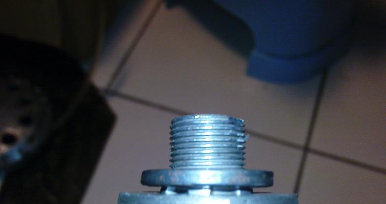

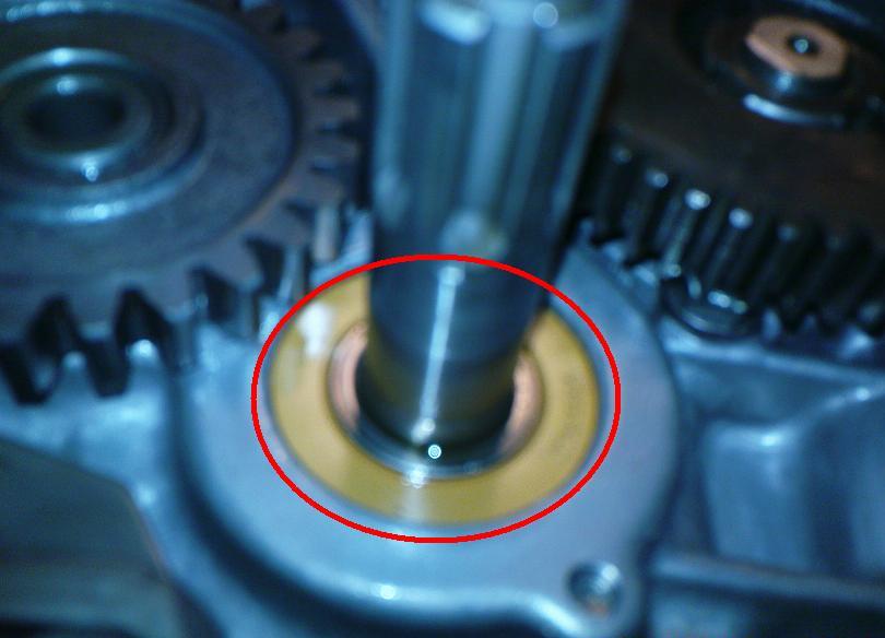

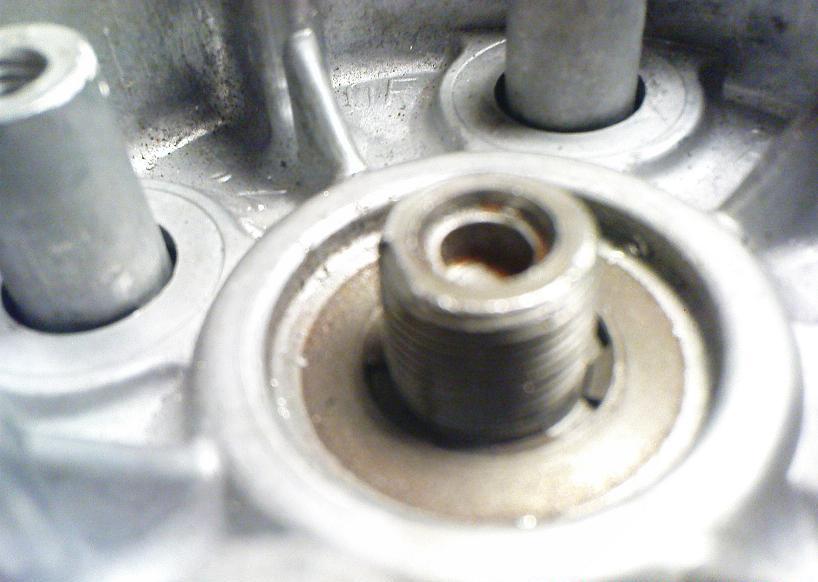

发表于 2010-6-26 13:47:33 | 显示全部楼层
那一片我也沒分方向去放.
墊片沒放的話~離合器總成的小齒會先磨到~等磨到一定的程度就換大齒去磨別的地方嚕.這塊墊片一定要放!
沒那一塊墊片離合器就少了2.5mm~我想抓離合器時一定推不到底~沒什麼空間
就算把最外面那顆14mm~1.0的螺母鎖上~離合器中間也沒打緊喔!可以看下面的圖.
第1張紅色圈圈是小齒先會磨到的地方~會慢慢的磨~慢慢的原因再看別的圖
第2張沒放墊片~會造成螺母鎖緊後~離合器總成也會晃很大
第3張是正常的樣子
