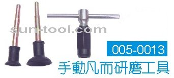

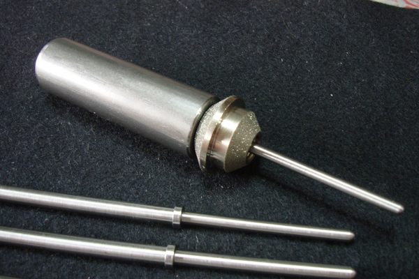

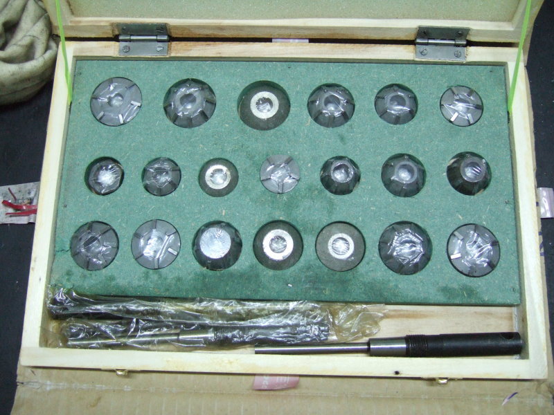

可是 我在上網找工具時..發現..汽門研磨的工具..很少..且超貴..
目前只有看到以下2種
我也有聽說用砂紙磨的..可是那不會..不平均嗎??..
所以現在想問的就是..大大們在做汽門時..是用什麼工具弄得呢??..
還是也是拜一組我看到的工具呢??..

上面的工具,應該是汽門座整個重做才要用到的
一般,係指:
1.更換汽門閥
2.進行新汽門閥與原汽門座之間的磨合
3.更換新的汽門油封
(清潔部份未列出)
磨合,買汽門用的粗細金鋼砂即可,若很要求,則可以買更細的金鋼砂
再來,放著音樂,就磨合了

凡而研磨工具是您的好夥伴XD
附圖..........(借來的圖)
而看工具就知道該怎做XD
只是別死命的磨
溫柔點
並配合新的汽門去合出適當的角度
完成後也請注意新的汽門有沒有導角..............(都快全部還給老師和師傅了XD)
