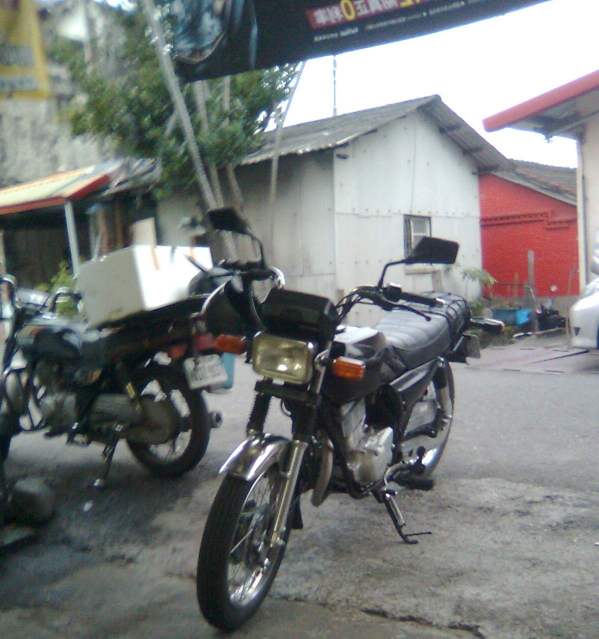

今天外面真是熱到爆炸!!
我的小愛將前叉真是軟到不行..我人座到機車上已經完全到底了   0.0
今天跑去板友介紹的機車行換前叉油
終於抬頭挺胸了!!
感謝板友的介紹...老闆服務真不錯!!
