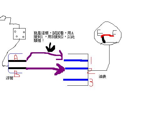

发表于 2010-6-29 22:07:31 | 显示全部楼层
有沒有人會搞油箱浮筒
首先,先把你的油箱的汽油給漏光,然後把浮筒拆下來,用兩條會導電的線(只要會通電就好),
你總共有五個接點,看你要怎麼插都可以,插好了,把浮筒上下搖搖看,只要油表會動就是那
樣改插頭! 不知道我打的夠不夠清楚呢? 小弟淺見!
圖片畫的
圖片畫的
 楼主| 发表于 2010-6-29 22:23:28 | 显示全部楼层
恩~
拍謝我打的不夠清楚
一般油表有分兩種
常見的是2線式的
一條負極 一條感應
有少數是3線式的(例如酷龍 nsr)
一條負極 一條上升感應 一調下降感應
我這顆酷龍表是三線式的
想問看看有沒有人會把2線式的浮筒改成三線式的
或者是有人有將三線式的浮筒上雲豹過媽 是哪台車的?
