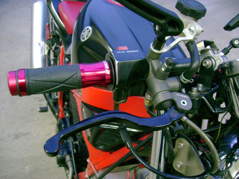

原本FZ的螺絲斷在裡面鎖不緊...
看到ktr原廠的離合器拉桿還不錯看,顏色好像是"鋁原色"的樣子
乾脆整組換...
而且不貴又直上~!只需要把內側的凸點用磋刀磨掉即可
http://album.blog.yam.com/show.p ... i=14802455&p=15
http://album.blog.yam.com/show.p ... i=14802445&p=13
料號: 5317A-LBE8-900
價錢: 2.7張國父
裝好後,離合器線下方的螺絲間隙需要稍為調整一下,適合自己手感~
发表于 2010-7-6 23:41:32 | 显示全部楼层
請問他有 像原廠離合器座 下方的那種感應器(開關)咩?
发表于 2010-7-7 08:17:12 | 显示全部楼层
原文由 laxxz721123 於 2010-7-6 23:41 發表
KTR的沒有....
发表于 2010-7-7 09:23:50 | 显示全部楼层
回應 3# cat6lee 的文章
沒有呀...
少了安全裝置....
发表于 2010-7-7 10:41:06 | 显示全部楼层
回應 4# laxxz721123 的文章
話說我FZ原廠的開關也掛了...
入檔沒抓離合照樣發...
发表于 2010-7-7 21:42:28 | 显示全部楼层
原文由 car10185 於 2010-7-7 10:41 發表
話說我FZ原廠的開關也掛了...
入檔沒抓離合照樣發...
奇怪勒...我的開關也有問題.
不過我的是入檔後抓離合也沒辦法電發.
一定要空檔才能發動.
发表于 2010-7-7 22:25:15 | 显示全部楼层
回應 6# goosekimo 的文章
我之前車買來時   空檔感應開關也是壞掉
就算拉離合也不能發車
後來換個新品就解決了
舊的我有拆掉清一清
有空再裝回去看能不能用~
其實裡面構造蠻簡單的...
发表于 2010-7-7 22:58:56 | 显示全部楼层
回應 6# goosekimo 的文章
我也是
貌似都是開關問題
我的初步診斷是線折斷了
UNSAFE.
发表于 2010-7-8 01:15:41 | 显示全部楼层
回應 5# car10185 的文章
fz和fzr離合器開關通用
因為我去買時他跟我說fz的沒了 那我說給我fzr的 我裝試試看(因為才20還40元樣子 很便宜)
裝上去,一樣能用..
发表于 2010-7-8 01:24:49 | 显示全部楼层
回應 9# asdfg26845 的文章
FZ的離合器開關多了一個凸點,不過我也都是買FZR的來用,因為FZR的比較便宜,而且算是可以通用。
发表于 2010-7-8 01:51:32 | 显示全部楼层
重點不是再 開關便不便宜 多少錢
重點是在"安全裝置"
就是未了安全才有所設計
少了它 粗心的人 沒抓好車 只能跟車車說掰掰...
車車掰掉了不打緊
若撞到 前面路過不相干的人 或 好友 朋友 親人等
豈不是吃不完尚可兜這走
