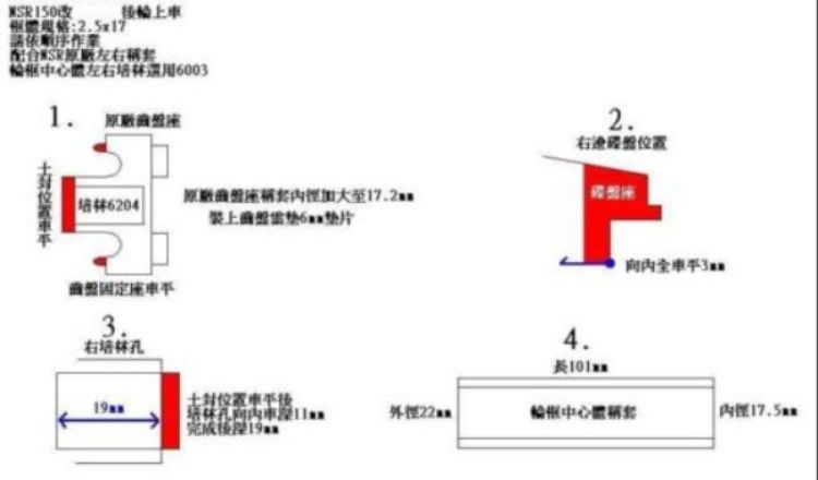

有改fzr後框的大大可以幫我看一下嗎?
數據及圖片引用於窮小孩
1.齒盤座是我標紅線的地方車平嗎?土封位置.
2.碟盤座向內全車平3mm.是1還是2的位置開始算.
3.右培林孔.土封位置車平.對嗎?培林孔向下11mm.
6mm墊片可用差不多的一般墊圈就可以了嗎?
還是要做一個大圓盤車6個螺絲孔1個中心孔的墊片
是請同事的朋友幫忙車.他說車錯就沒救了喔.
同事說為什麼不直接改成fzr後搖臂就好了.
若輪框以後歪掉直接換過ㄧ顆就好了.你這樣以後會了又要在車一顆輪框.

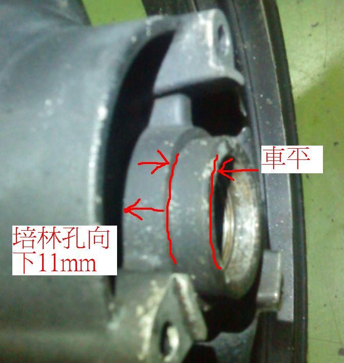

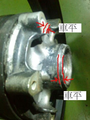

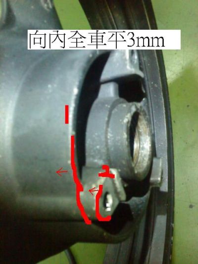

大大你好.可以幫我看一下.
圖2.上面我有標兩條紅線.是從1開始還是2開始車阿?
圖3.那對嗎?

最近也在研究這數據
據說圖2 是藍點向內車3mm
至於藍點正確位子 還在研究當中
還盼望神人大大們的解答

全部車平自藍點,藍點下3M是車鎖碟盤的,記得要留凸點喔!
发表于 2010-7-13 20:05:57 | 显示全部楼层
原文由 vincenyuko 於 2010-7-12 23:20 發表
藍點是否就是 圖片2.jpg 那張紅色數字1的部份?
