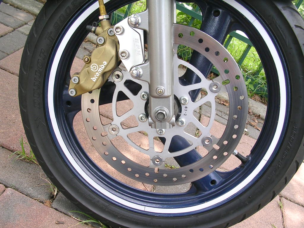

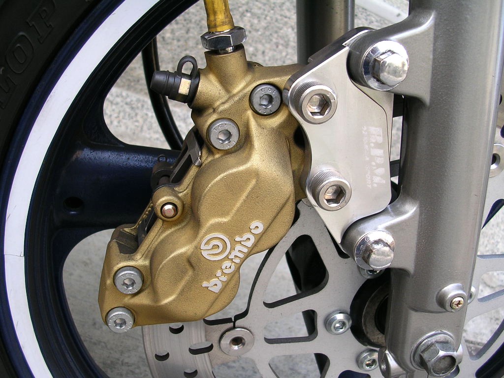

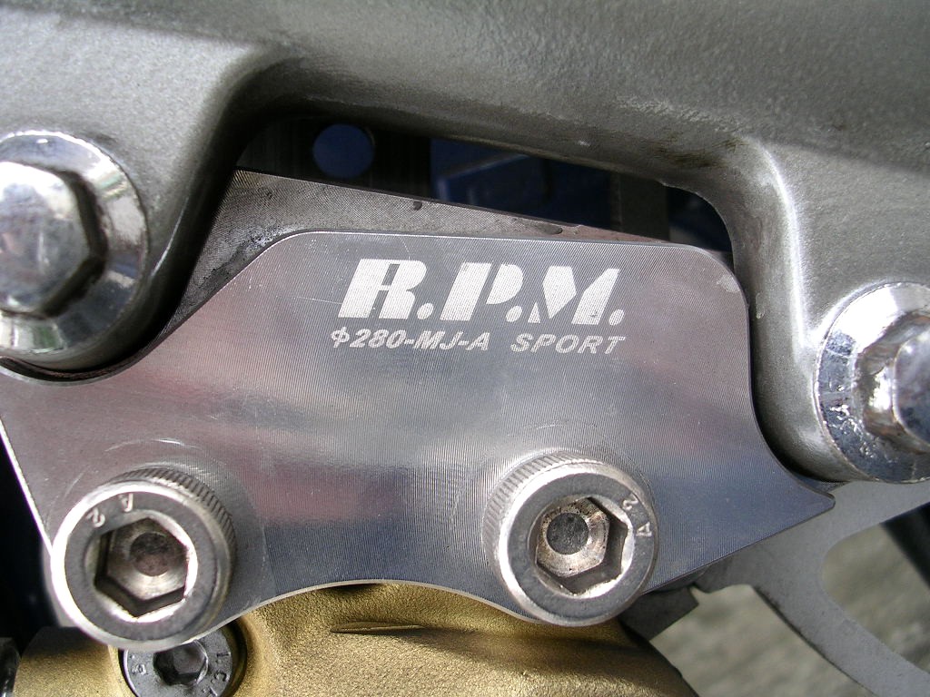

目前為止,我看過最好上的300碟,就是Ducati那片Brembo的300mm平面浮動碟了,完全直上、品質精良,卡鉗座直接用馬車改280碟用的即可。其他的重車碟很少有看到是平面的,通常都有外移。
不過這片碟盤唯一的缺點是,他的咬合面好像只有33mm,而FZ/R來令是34mm,Brembo好像是35mm,所以咬合面不夠用阿。

有些資訊不太正確...
FZ小六孔也不一定非平面浮動碟才可裝...有些凸出的浮動碟盤一樣可裝...
例如XJR車系300mm小六孔浮動碟盤...碟盤外移5mm...
我就是改裝XJR300mm浮動碟...碟盤距離前叉外管還有1.2~1.5mm..
也就是說..FZ改裝浮動碟盤外移最大容許量是5.5mm左右.....
发表于 2010-7-13 11:44:36 | 显示全部楼层
回應 13# cat6lee 的文章
熊貓大說的正確,只要碟盤不會卡到外管,都是可以裝的。比較麻煩的是卡鉗座要稍微處理一下或是訂做了。
昨天去量了一下我的前叉跟碟盤,浮動扣跟前叉外管之間,大概有將近6mm的空間,所以熊貓大說的最大容許外移量5.5mm是相當正確的。假如碟盤沒有浮動扣的話,那就可以外移到將近8mm,給大家參考一下。
