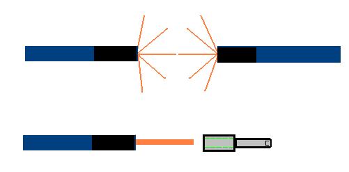

「剛騎的時候 後車燈不會亮
在騎過幾個禮拜 換方向燈不會亮」----->
電線重新剪過,可以兩條捏一捏捲一捲(比較容易掉),厚工一點就用鉗子去分線,插在一起再捲起來,再用電火布作防水工程(多捆幾圈,記得超出兩端各約5mm左右);方向燈是快速子彈接頭,插進去後記得用鉗子壓一下固定,這樣也許就可以了,我覺得氧化造成短路的機率比較大。

電火布是不防水的!!電火布繞完後要再用防水膠帶再繞過一次!!這樣才會防水!!電火布功能是絕緣!!
