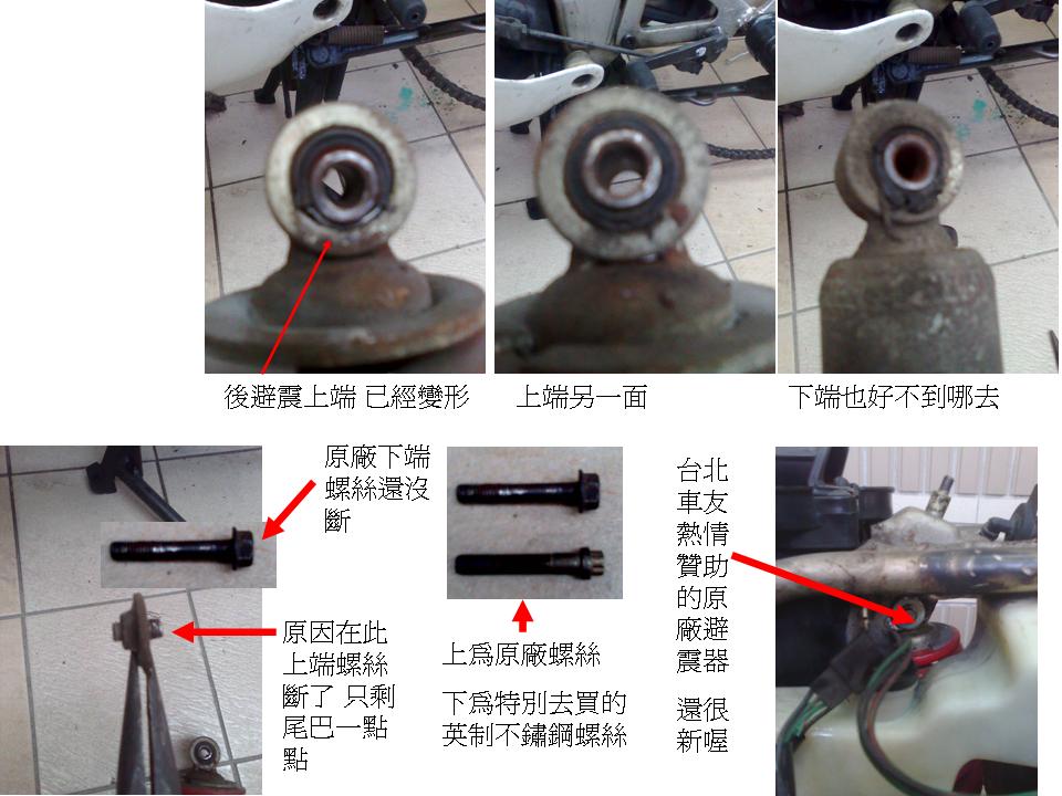

很久以前就聽說NSR 後避震的螺絲容易斷 一直以為自己不會那麼倒楣
前一陣子閑閑沒事 坐墊給他翻起來 哈 中獎了 後避震的螺絲斷了 只是螺絲頭斷了 不知下落何方 螺絲還鎖著 所以騎車沒啥感覺 但是因為頭斷了 也沒辦法拆螺絲 不知各位大大有啥方法 可以提供給我 沒頭的螺絲怎麼拆 另外本來想說看一下酷龍的合不合用 結果NSR的是8MM 酷龍的是10MM 難道因為容易斷 所以光陽趕快換料嗎 看來要直上酷龍的後避震是有困難的 兩隻ㄧ樣長耶 只是鎖的螺絲不一樣 PS 我的斷掉的是上方螺絲 在油箱附近的 很奇怪 就是頭不見而已
整隻還鎖的緊緊的

 楼主| 发表于 2010-7-18 17:48:25 | 显示全部楼层
回應 2# mpd0811 的文章
那要怎麼拆阿 雖然螺絲還在 總是怕怕的 想把它換掉
发表于 2010-7-18 18:39:43 | 显示全部楼层
看另一頭能不能用暴力鉗夾住
若能
那就夾住後轉出來XD
若不幸的退不出..........
只剩下兩條路
一是請燒焊店
一是請電鑽+反牙絲攻
二選一

发表于 2010-7-18 19:24:21 | 显示全部楼层
萬能鉗轉出來
或是用一字起子+鐵鎚往斷面打,打進去一字起子有吃到肉再轉出來

 楼主| 发表于 2011-1-15 22:49:02 | 显示全部楼层
今天下午想說換個後避震器吧 反正上螺絲不知道幾時斷了 避免危險還是換吧
NSR上端螺帽是焊接在車架上的 於是用電鑽暴力取下 原本以為只是螺絲頭斷了
結果是 螺絲只剩短短一截-如圖 其他都下落不明 還好換了 不然幾時後避震要噴掉都不知道
這支避震器是原車的 快20年了 拆下後才發現襯套都變形了 於是只好拿出備料-台北車友贊助的避震器
感謝台北車友元旦特別開車送這支避震器到高雄給我 還很新耶
NSR原廠是8MM的螺絲 但是我試過新的8MM螺絲 覺得避震器襯套那邊鬆鬆的 所以特別去配了英制規格的不鏽鋼螺絲
密合度更好 而且是星狀的螺絲 看來高級一點 長度一樣 換上後尾部比以前高一點 可能是原來避震器已經沉下去一點了
其他都看圖吧
