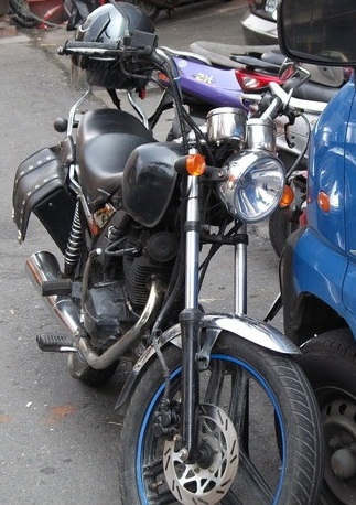

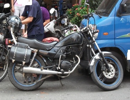

之前所說之前叉問題已解決
將油封換新之後再將兩隻前叉的油都換新
現在已經不會漏油了!
感謝之前兩位板大提供的寶貴意見
現在他已經復活了!
