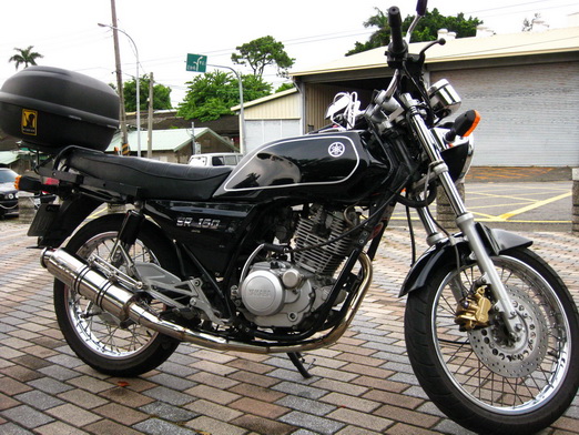

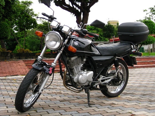

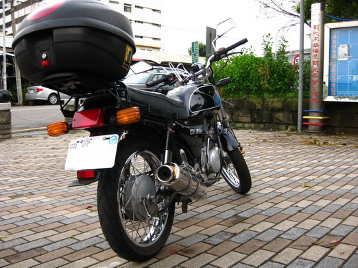

其實換管這念頭早在心裡盤旋已久.只是要弄成甚麼樣子一直猶豫不決(其實預算問題占多數)
直到有一天到學長上班的店裡找學長聊天.被老闆聽到我想換排氣管卻一直拿不定主意.想當然爾怎麼可能放過我這隻肥羊呢(誤)於是跟我說看我要不要參考跟他們有合作的排氣管工廠做一支"客製化排氣管".整段都能依照自己的喜好來訂做.其實我本來以為這種整支訂作的客製化管一定要花上萬把塊才能搞定...結果發現跟當初設定好的換管預算只多了一點.左想想.右想想...就決定衝了!
等了一個多禮拜車子終於好了!

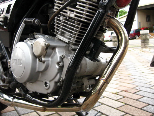

這張就看得出來前段繞法挺特別的

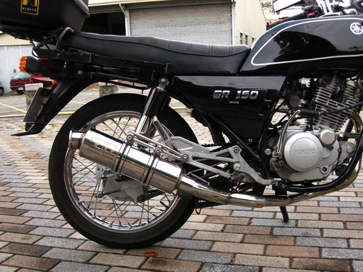

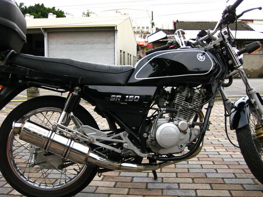

雖然當初有跟老闆千交待萬交待.可以的話把音量控制在最小(因為小弟我個性低調不愛引人注目).但剛拿到車一發動.低沉的"碰碰...."聲立刻傳來.心想"天阿...好像...有點大聲喔@"@"...不過很奇怪的是...出去試車時.轉速一拉高...反而沒有低轉時那種令人有點難受的"碰碰..."的聲音.取而代之的是一種密集的"噗嚕...."(抱歉不太會形容@"@)的聲音...
試一圈回來...學長第一句話:"怎樣.舒服厚~這次裝消音塞再試一圈..." 我:"原來有消音塞阿...還好還好..."
極不專業的心得:
其實改裝管不外乎就是那些效果.排氣更順.出力帶會往後延.轉速拉高時不會有原廠管那種憋憋的感覺.這支管感覺也跟版上一些前輩所說的那樣.只是因為工廠在做時有刻意把前段加長+重繞.所以低轉時的扭力不會流失的太多.跟裝原廠管時的感覺相去不會太遠...
只是聲音...因為小弟我還不太習慣改裝管的聲音...所以就算加了消音塞還是覺得有那麼一點點大聲.大概最近暫時不敢把轉速拉高了.....囧

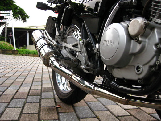

追風腳踏..鎖排氣管...恩....請多小心一點吧XD
前段那樣繞.....機油螺絲好拆嗎?

回應 6# ms_0100200 的文章
剛剛去看了一下...如果是用家裡小支的那種喀哩喀哩+套筒...剛好閃過排氣管.只是如果剛騎完車可能要小心會燙到@"@
其實我當初也不怎麼希望把管子吊在腳踏上面.只是看那家工廠做出來的車.排氣管大多都是吊在類似後扶手的位置.以為這是他們固定的做法就忘記跟老闆特別強調了

我覺得前段好看.....但是換機油時手可能會    ''碰啪''
 楼主| 发表于 2011-1-11 02:51:05 | 显示全部楼层
回覆 a0917188424 的文章
所以...我都是等前段涼了之後才敢換機油

前段不錯+1
发表于 2011-3-9 14:37:15 | 显示全部楼层
追風鋁製腳踏很酥軟..後腳踏那一段稍微一個人用力踩上去就斷了..
不過這排氣管其實角度很好...之前騎朋友的車他裝的改裝管前段很外面..
停紅燈右腳稍縮一下就燙到碰趴..也好像滿多管都是這樣..
我換改裝管之前也是特別請老闆幫我燒內縮一點..它原來的也很外面..
