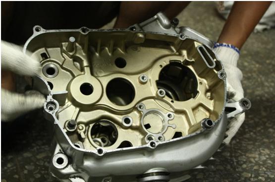

如果你想去漆劑塗上要施作的範圍後約莫三到五分鐘漆就會全掉了,
整個過成輕鬆寫意,那你可能會很失望。
因有些死角的漆面不是那麼的好去除,而原因是因為漆上的特別厚,我是分兩次來處理才去掉的。
去漆劑更恰當的說,我覺得應該是油漆軟化劑
因為如果漆面薄,去漆劑滲透進完全漆面那就可以把漆和金屬面分離。
若不幸漆面厚的話沒法滲透到漆和金屬的界面,還是得靠鋼刷把軟化的漆刷掉。
所以這不是泡一泡藥水,有泡到就會掉的輕鬆事,還是要動手刷一下。

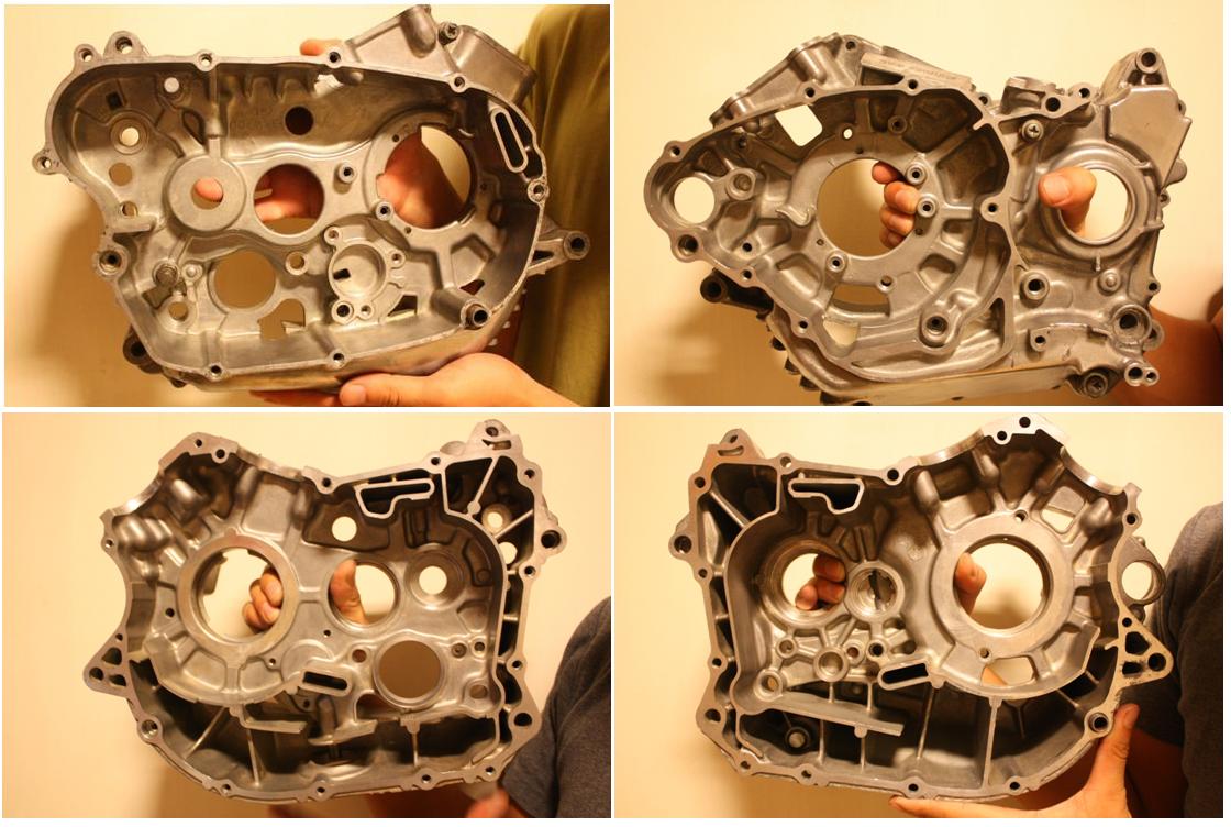

另外曲軸箱去漆後我發現 原廠的鑄造不是那麼的細膩,料件上有滿多瑕疵的。
除了毛細孔很多外,有些地方還可看出 溫度不均勻造成的小細縫,
因此曾想過要拋光或是電鍍引擎的同學,可能得好好想想。
電鍍的物件漂不漂亮,在前置的拋光作業也是很重要的。
我看了那東西不是很好拋,所以做罷了。
另外曲軸箱內部有上金色的漆,長久一來我一直以為那是機油滲透進毛細孔後的顏色。後來我發現我錯了! 裡面是上金漆只是沒金油,不過為時以晚,我只好將錯就錯將斑駁的金漆一併去除了,所以現在我的曲軸箱是純鋁合金的鑄件 完全沒上漆的。但後來也有車友拆當時 山葉 DEMO 的引擎  但裡面卻是沒上漆的..若有應該是透明漆吧...
