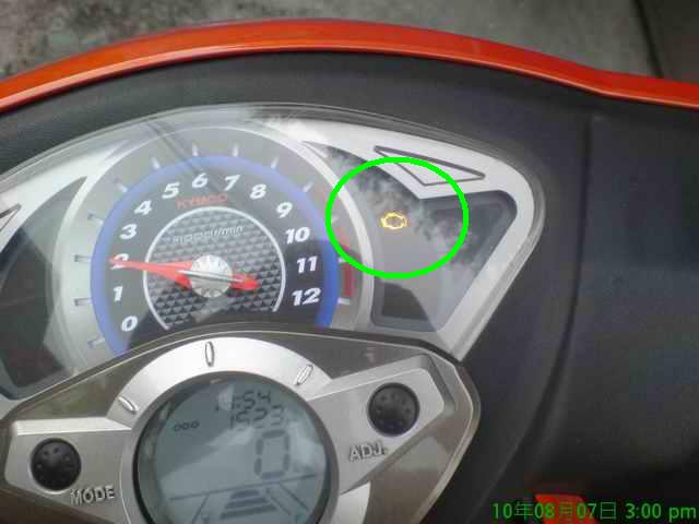

我想問各位車主大大們
圖一
圖一
你們RC的<圖一>燈會亮嗎?
會很常亮嗎??
我的RC很常= =
那個<圖一>燈代表什麼?
再怎麼樣的情況下會亮??
我的RC之前只要騎一騎就會亮了

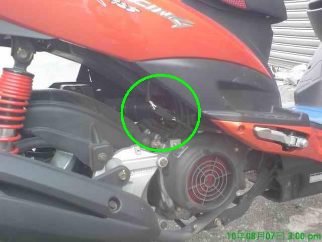

之後牽去車行
他們就說那是因為圖二的接頭遇到水
圖二
圖二
還是哪裡的接頭遇到水
所以亮
之後他就把我的機車電腦的接頭接上電腦...
就清除故障碼<沒換任何東西= =>
之後的一個禮拜左右都沒有在亮了
但是現在又亮了...
爾且他騎一騎剛亮的時候
停下來
轉速只有1.2K
爾且
再油門吹到5K時慢慢往下吹
會有一小段是無反應的...
直到你油門吹到6K的深度時
他會一口氣衝出去.....
還有就是
在油門深度大約5500轉
他會衝一下衝一下
就是...
類是你機車油門補一下回油補一下回油這種感覺

問題二
大大們的RC
在通電的情況下<不發動>
等個5秒
你們的圖一燈會一閃一閃的嗎??
我的會也= =
各位大大你們如果有這種問題
請告訴我你們是如何處理= =
发表于 2010-8-7 17:06:57 | 显示全部楼层
保固中~~~~去服務站檢測吧~
印象中是引擎檢查燈喔~~~
发表于 2010-8-7 22:26:27 | 显示全部楼层
你的車讀到哪個故障碼??

 楼主| 发表于 2010-8-9 13:25:13 | 显示全部楼层
故障碼;
引擎溫度感知器故障或電路異常
他說要幫我把那個東西換一個新的!!!
爾且不用錢
但是還是希望用的好比較要緊= =
发表于 2010-10-10 00:30:06 | 显示全部楼层
有可能是誤判
我之前剛買兩 三個月都會這樣.....
我是都去車行讓他們消除故障碼,反正又不用錢
