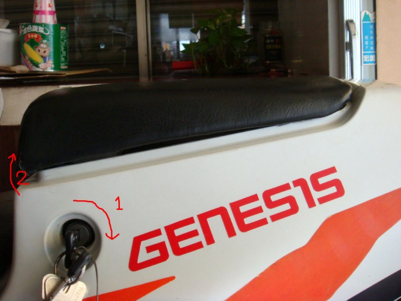

最近針對FZR的後座做了小修改以滿足個人的起毛子
因為原廠坐墊的開啟方式為:
轉動鎖匙後另一隻手必須扳開椅墊否則鎖匙彈回後會再鎖上
日前做了個小修改,讓後座能夠像一般塑膠車那樣轉動鎖匙後自動彈起
做此修改的材料為兩支小彈簧,工具為螺絲起子.攻牙螺絲.平口鉗
不做贅述,看圖便懂.主要在後座上打兩孔,折彎彈簧塞進去並收尾即完成

以上,有需要的車友請自由吸收囉~
