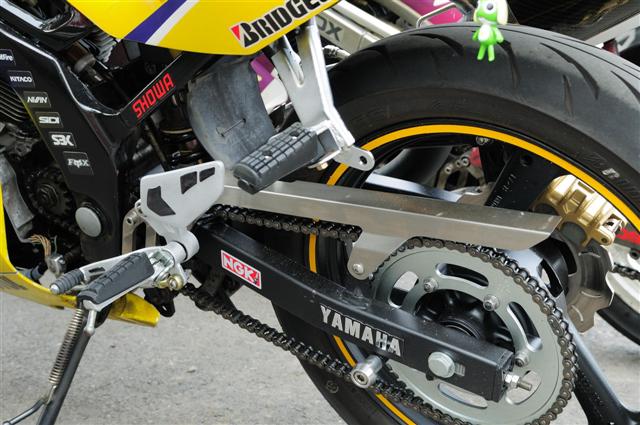

我有看過大大裝過耶,不過他後腳踏從副車架延伸出來的後腳踏固定處似乎有換過(有多一個排氣管的鎖點)
腳踏上也有橡膠的鎖點
有圖有真相~~
[ 文章最後由 sorchan 於 2010-8-9 11:55 編輯 ]

发表于 2010-8-9 21:12:19 | 显示全部楼层
因為我手邊剛好有備料....
以下給大家參考
前後腳踏板的主要形體跟尺寸是一樣的
差別在前腳踏板內部多了補強肋
有幾台老速克達的腳踏也是用這個腳踏板
前右腳踏總成要移植過去右後腳踏沒問題
就把心軸的那顆鉚釘磨掉,取出腳踏板即可直接移植
小心裡面的彈簧跟鋼珠不要不見了
前左腳踏總成不行
因為中間有彈簧,所以有切溝了,無法鑽孔安裝鋼珠
其實最簡單的方法就是跟原廠訂兩個腳踏的橡膠墊(左右各一個)
直接在後腳踏鑽孔攻牙鎖上去就好了
規格是M5
鑽4.2的孔,用M5的TAP攻牙即可
記得幾年前訂橡膠墊說停產
於是馬上換訂腳踏總成,上面卻出現了橡膠墊.........
就跟當初下三角台停產一樣
訂前叉總成就會有下三角台了........
所以如果訂不到的話,就訂總成來殺肉吧
踏板留著當備料
