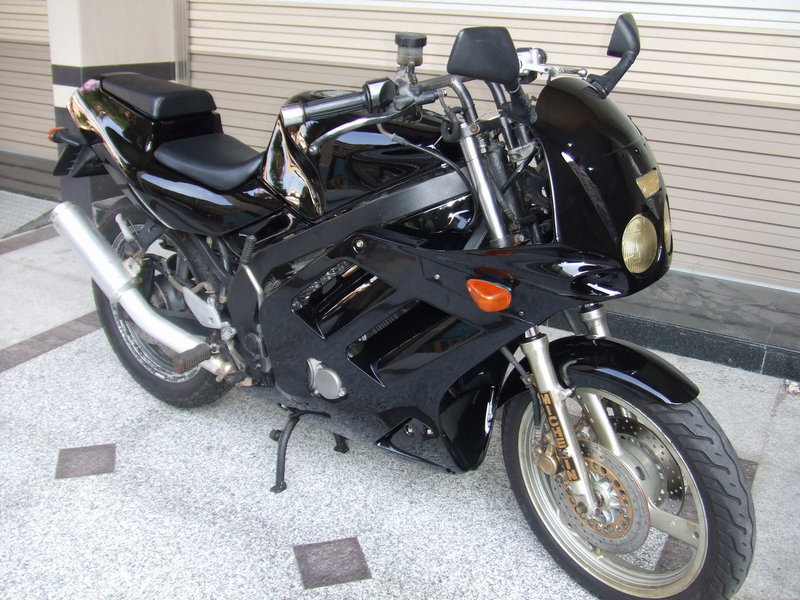

我個人猜測應該不太一樣吧...多半是fzr長一點
我猜正確的測量法
應該是輪軸中心量到頂部吧?
我在考慮追風要改前叉
我沒FZR 也沒得參考
去中古車行不好意思
去殺肉場怕是那種沒油的
但是我想了好久
還是覺得街車把手比較適合我的騎法
不知道fzr長度怎樣
聽說比追風長
會抬頭~
那~我想如果把前叉上突一些咧...
會不會都卡到把手了還覺得抬頭~?
我還在想
到底要保持原來的前輪
或者改fz/r的前輪咧...
要單大碟加大卡鉗比較好...還是兩個小碟加兩個小卡鉗...?
爽度至上當然是雙大碟雙對四
不過應該是完全沒必要吧...

其實你的問題很簡單用FZX外管,內管.阻尼.彈簧等其他用愛將的,
這樣高度就會降下來了,
去愛將版找就一堆文可以參考了

FZ2跟FZR的前叉內管、前叉隔筒、前叉彈簧,都是一樣長的,只有FZ1的前叉內管跟前叉隔筒比較長。
其實,我看不懂原po到底要問什麼。

俺猜原PO可能想把FZ/R的前叉改到追風車上
但是又怕FZ/R的前叉比較長
改到追風車上車頭會變高......
方案一 降前叉
方案二 前叉截短
在配上FZ三角台 可裝高把
