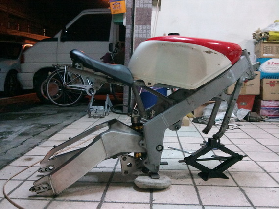

 楼主| 发表于 2010-8-16 21:49:44 | 显示全部楼层
感謝"夢想羅西車種"這位車友的幫忙.指點
讓我可以貼圖上來
閒話不多說了
就貼張圖請各位車友看看
避震器的擺放位置可不可以
举报
发表于 2010-8-16 22:36:23 | 显示全部楼层
感覺後輪軸心位置好像有偏低一些
感覺後輪軸心位置好像有偏低一些
也就是屁股可能會比原來的翹
通常這樣子改
避陣器座不會一次到位........
至少搖臂已經上去了
接下來避震器位置會辛苦一點
但只要搞好來應該是會很迷人
感覺比例大概是1:5或是1:6吧
就是後輪位置要往上5或6公分的話
避震器位置就要往上1公分
PS.我也是搞機械的,不過是機械設計
要搞土砲也沒本事.........

发表于 2010-8-17 00:24:35 | 显示全部楼层
原文由 u1836 於 2010-8-16 21:49 發表
讓我可以貼圖上來
閒話不多說了
就貼張圖請各位車友看看
避震器的擺放位置可不可以
30181
這個角度看上去,是否有可能會卡到排氣管阿
加油…加油…等大大的成果囉…

 楼主| 发表于 2010-8-19 22:57:24 | 显示全部楼层
避震器上座的位置已經決定了
車屁股是還滿翹的
至於排氣管卡到的部份就切掉重新焊接:@

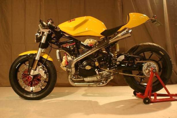

发表于 2010-8-19 23:32:05 | 显示全部楼层
該不會是要改的像這樣的短屁屁吧?
有性感到
