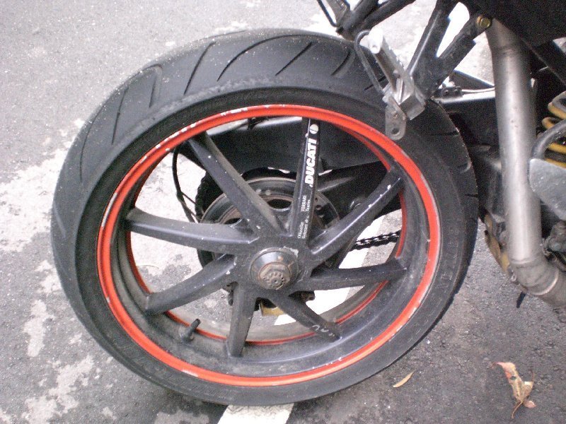

发表于 2010-8-13 03:36:31 | 显示全部楼层
我記得以前好像有再拍賣上看過一台單搖臂的FZ/R
根本霸氣
轉自某拍賣
轉自某拍賣
